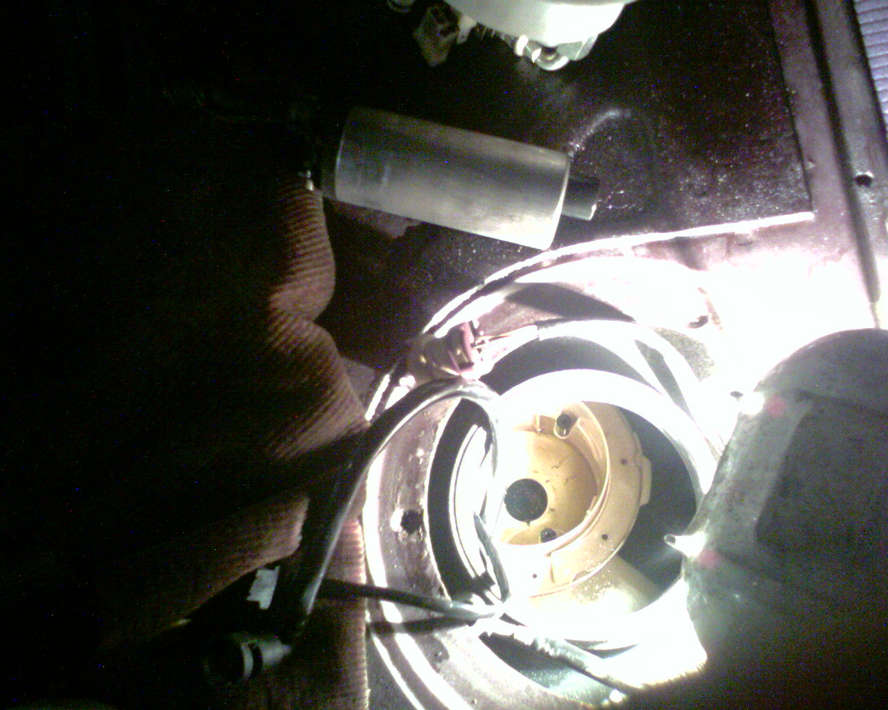

1 Действие: Пролог
Каждый человек собирающийся почистить БН должен выполнить 2 условия: первое - максимально возможно опустошить бензобак (на наличие бензина) и второе - вытащить весь хлам из багажника
Заходите к машине сзади, снимаете обшивку и справа увидите черный круг - это и есть сныканный БН

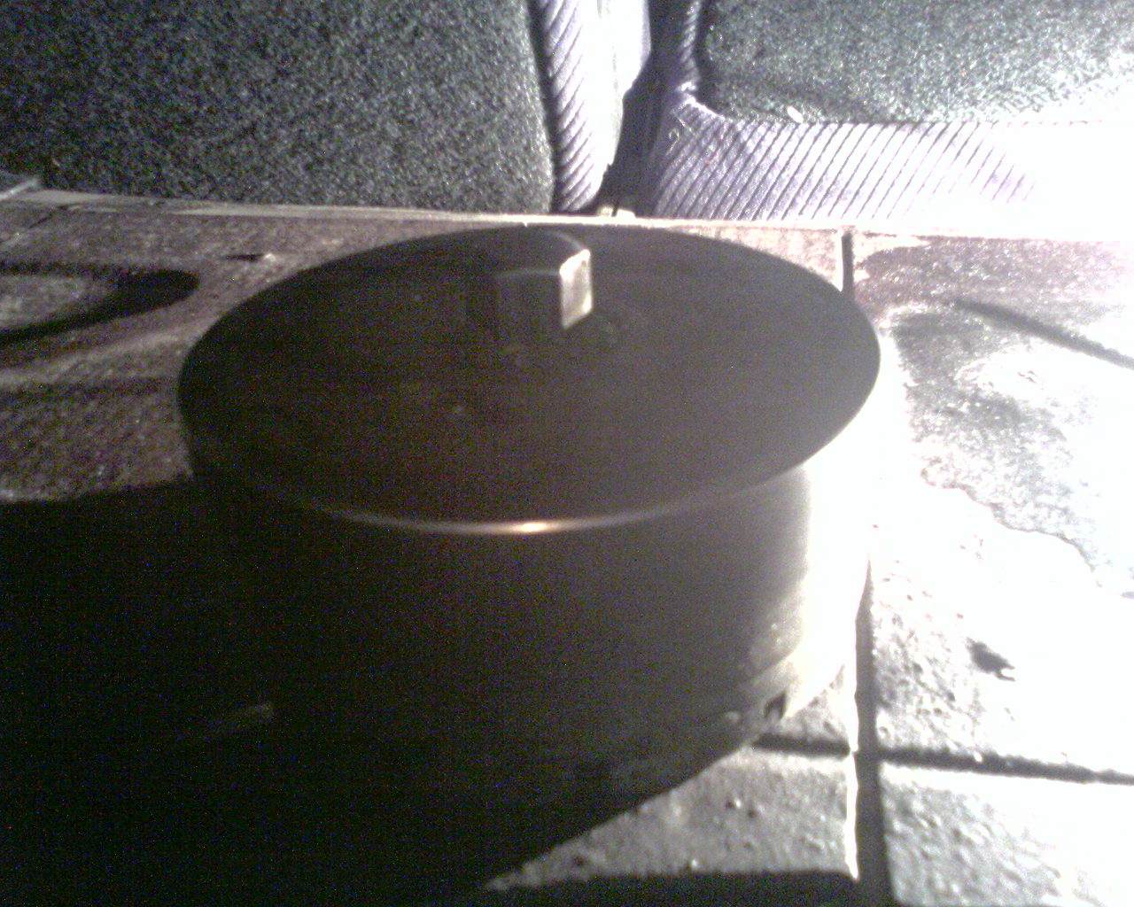

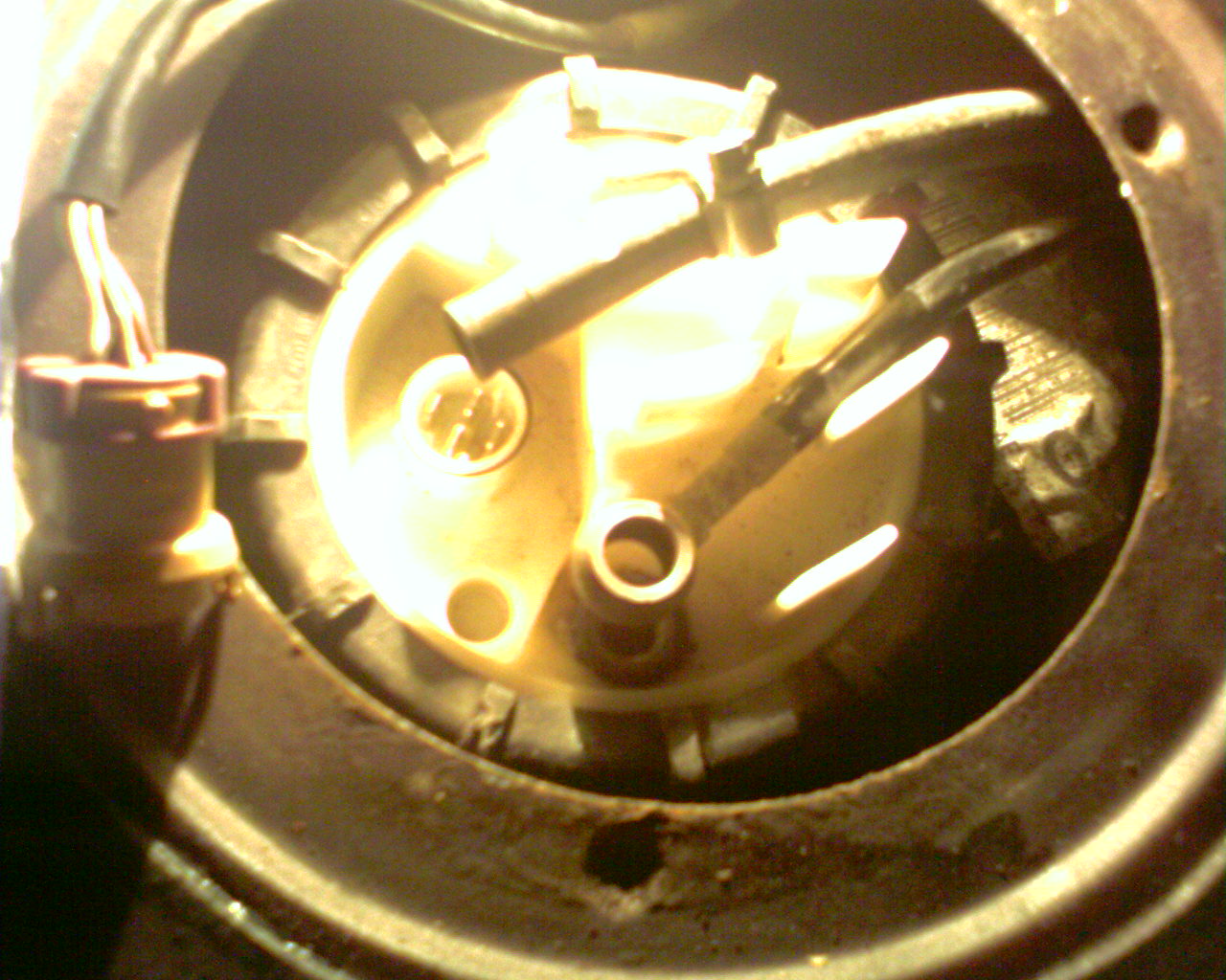

1. Сняли крыжечку, все (2) разъема и клему.... дальше самое интересное вывынтить БН... в сервисах имеется вот такенный ключ (см. на фото) а в простых кустарных условиям можно выполнить отвинчивание с помощью 2 отверток....
2. отсосать бензин (что не обляпать весь салон и себя) .... ну это с помощью насоса можно сделать... а для фанатов - ртом....

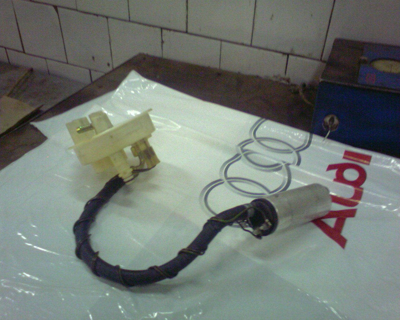

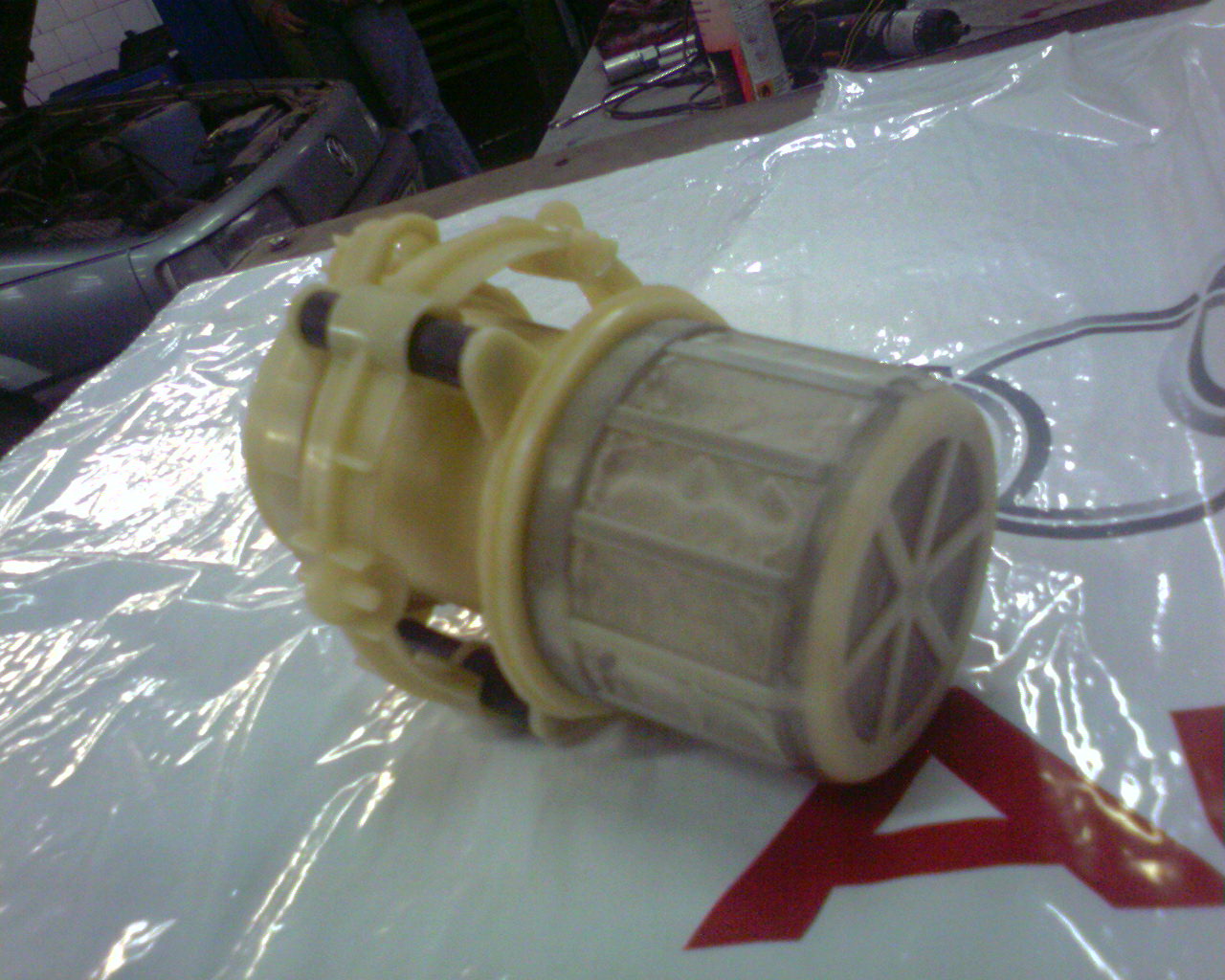

3. ну уж когда вы его достали любуйтесь на "каку" внутри БН.... у меня это была тина с женскими волосами свисающая на 5-7 см.... жуть....
Немного вернусь в начало - сама чистка должна проходить с соблюдением повышенной стерильности и безопасности..... полупустой бак - штука огнеопасная и стряхивать пепел туды не стоит... в салоне эту процедуру (чистку БН) осуществляют в резиновых перчатках, а перед этим тчательно моют руки....
Итак чистка.. в салоне я сталкнулся с такой процедурой как УЛЬТРОЗВУКОВАЯ чистка!.... проходящие рядом коллеги по сервису при виде этого небрежно кидали моему мастеру - "ПИжооон...."
скажу честно, доверие к этому методу тоже особо не было... казалось ну выгреб мусор, помыл и продул, да и ставь обратно.....но после УЧ - бензонасос сверкал, все клеточки очистились - новьё!
