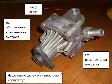

1. Снять насос с машины. Для этого отпустить приводной ремень, снять ремень с шкива ГУР, снять шкив ГУР, снять и заглушить приводную трубку от бачка жидкости ГУР, снять и заглушить выход с насоса ГУР. Снять насос вместе с кронштейном крепления насоса (не пролив масло в кожух ГРМ), снять насос из кронштейна. Вот снятый насос:

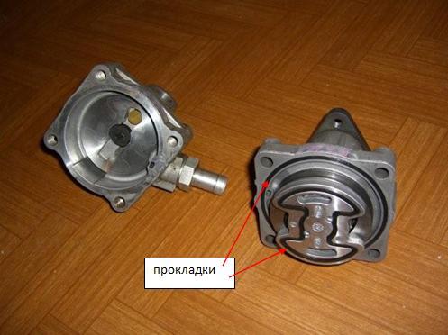

2. Открутить 4 болта и разнять половины насоса: сразу видно прокладки, которые надо будет заменить прокладками из набора:

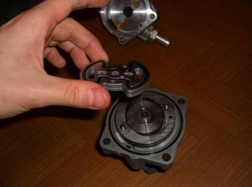

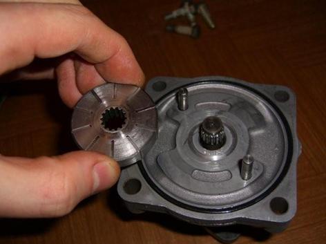

3. Снять крышку карусели (должна легко сниматься руками). Внимание!!! На крышке и на ограничителе карусели есть направления и отверстия – поэтому запоминаем, что и как и в каком положении снимали):

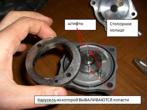

4. Снять (также руками, а не отверткой, повредив рабочие поверхности) ограничитель карусели (все держится на двух штифтах):
5. Снять стопорное кольцо и снять карусель с лопастями (все делать в чистоте, а не на полу как я снимал – для отчета на ломанном насосе):
