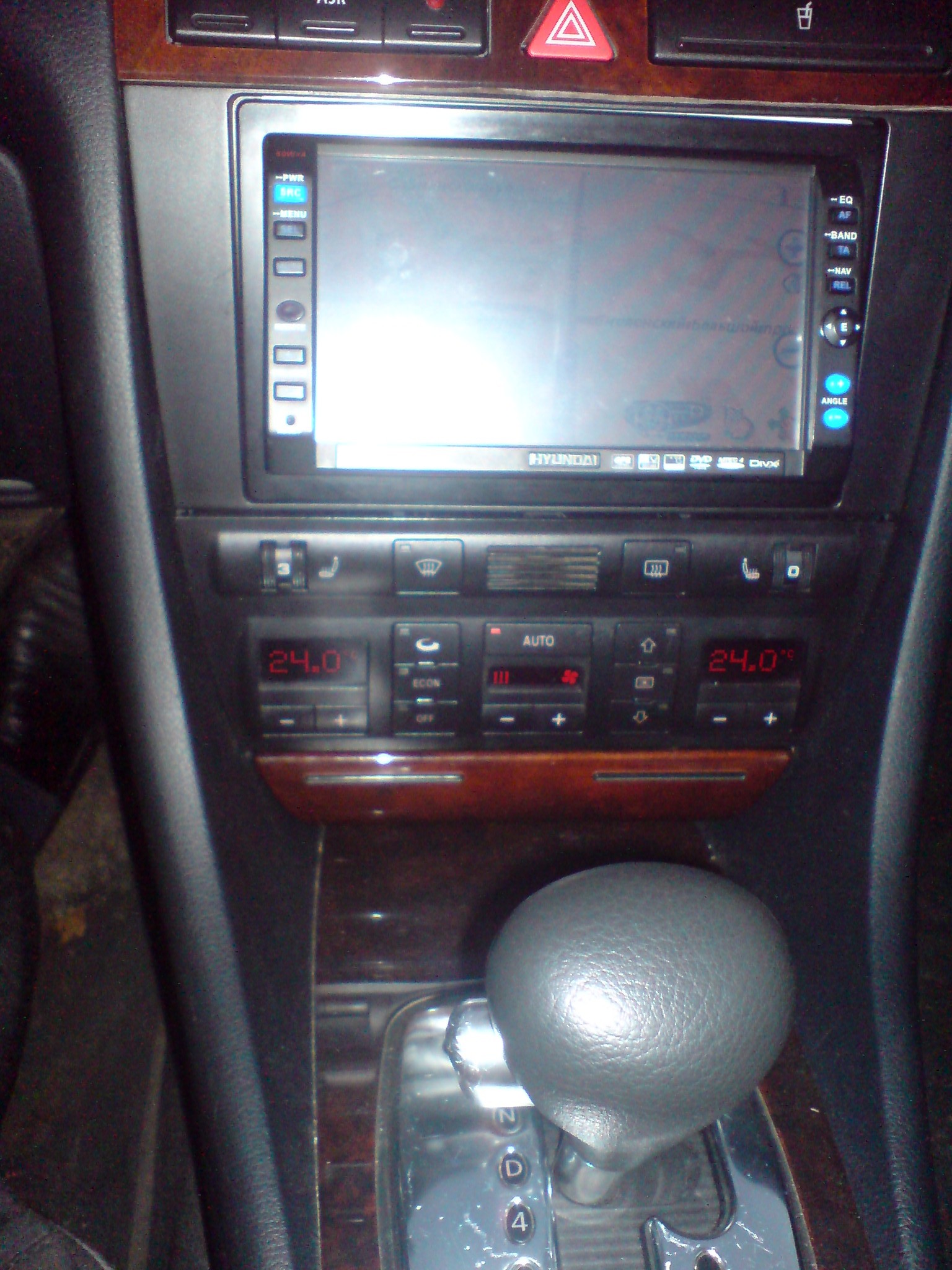

Цитата(DiCh @ 12.10.2008, 23:31 ) <{POST_SNAPBACK}>
Раньше стояла штатная 1DIN.
Для замены потребовалось разобрать всю центральную консоль.
Заменена рама центральной консоли, пепельница, корпус климата. Доработана накладка (то что по бокам консоли), обрамление кнопки аварийки, панели кулисы.
Купленые за 1100руб заглушки, тоже потребовали подрезания по месту. Немного изменена схема подключения. Внешне, выглядит как заводская установка.
Свежие фотки выложу через пару дней.
Следующим шагом будет замена ламп подсветки кнопок устройства, с синих на красные.

Смета возможно будет отличаться. Все зависит от того, за сколько найдешь з/части для переделки на 2DIN.
Сама голова обошлась в 18500руб
Заглушки для 2DIN - 1100руб
ТВ антены 2шт - 1500руб х 2
Консоль с пепельницей - 1500руб
Корпус климата (с возвратом своего) - 500руб
Итого: 24600 руб.

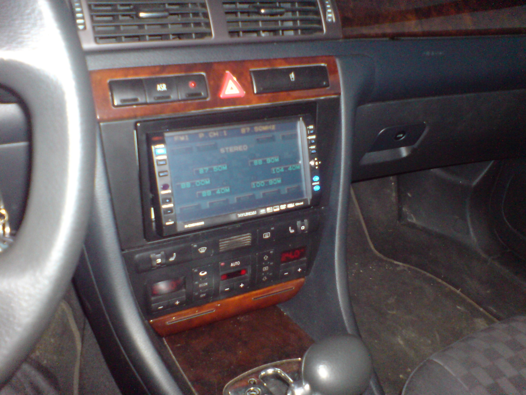

На Ауди А6 и Allrod, штатно могли стоять два варианта магнитол, под 1DIN или 2DIN. Для переделки был куплен "скелет" центральной консоли с пепельницей (на 2DIN пепельница меньшего размера). Штатный 1DINовый "скелет" меняется без каких либо переделок. Кожух центральной консоли (то что обрамляет консоль по бокам) подрезается острым ножом по месту, с внутренней стороны (он немного упирается в более длинный "скелет"). Накладка вокруг селектора АКПП, режется болгаркой на 3-5мм выше изгиба за пепельницей. Старый блок климата встает, но у него скругленные края и там образуются щели. У 2DINового климата щелей нет (он на фото). Ищется блок климата (можно нерабочий) и переставляется пластик передней панели. Мы получили "заводской" вариант с 2DIN магнитолой.

Болгаркой подрезается декоративная планка вокруг рычага (та что отделана под дерево).
