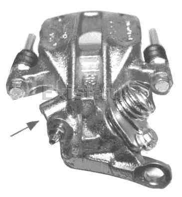

Посмотрите состояние задних тормозных колодок , дисков, целостность пыльников направляющих .Свободно ли ходят направляющие в скобе. Заоодно полезно проверить не закисает ли привод ручника в задних суппортах ( типичная неисправность) и сам трос. Пользуйтесь ручником. Удачи.

KOSTAKIS ты прав на супортах привода ручника не ходят. Подскажи можно ли их разработать не снимая и могут ли они влиять на само торможение?

если привода не ходят, то можно перебрать, но как показывает практика это совсем не надолго. так что лучше заменить суппорта!

На quattro суппорта отличаются от моно. Такие суппорта то только с полной разборкой Я тут выкладывал фоты такого суппорта разобранного не могу найти.
