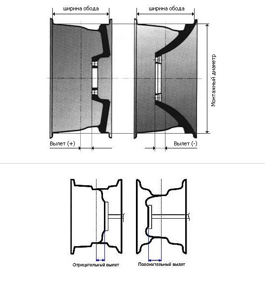

Ясно, попробую! Я только все никак не пойму, вылет влияет на ширину резины или нет?
#56 Kostakis
  • 1,990 сообщений
Отправлено 13 May 2011 - 19:17 PM
Устанавливая диск с меньшим вылетом, в нашем случае ет 35 вместо ет 45 как бы сдвигается обод диска наружу относительно привалочной плоскости диска. Тем самым отдаляя покрышку (диск) от деталей подвески (кулак , верхние рычаги), рулевых. Смотри рисунок .
