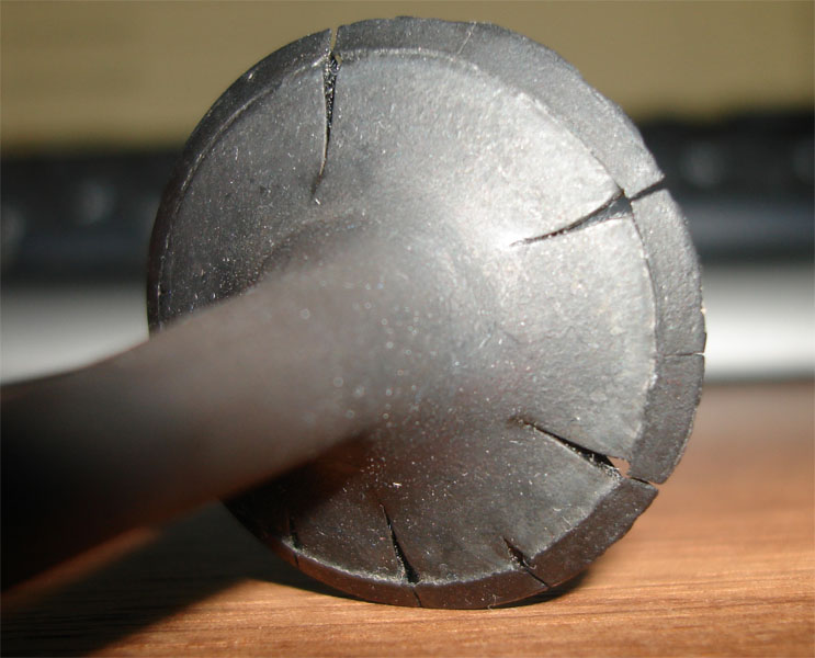

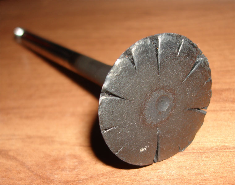

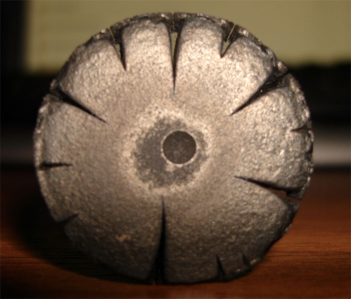

Договорился по ремонту со знакомым механиком. Сказал, что не дороже 10 тыр за работу выйдет.
Сняли голову, злосчастный клапан выглядел следующим образом:
Самое неприятное, что сильно подгорело седло (ушло, где-то, на миллиметр) Будем пробовать немножко шлифануть. Надеюсь, что всё пройдёт гладко.
Из запчастей покупал все прокладки ГБЦ + впускного и выпускного коллекторов + маслосъёмные + сальники распредвалов + ремень ГРМ + парочка выпускных клапанов. На всё про всё ушло около 5 тыр.

Отправлено 29 May 2009 - 10:46 AM
Ремонь окончен. Уложился в 15000р с запчастями. Двигатель теперь работает как часы. Всем спасибо за советы! wink.gif
