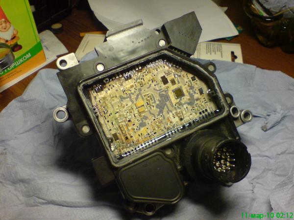

Малый ресурс аудюшного вариатора (оригинальное название Multitronic) уже у всех на слуху. Одной из частых поломок является блок управления вариаторм. Ему нелегко приходится... Конструкторы запихнули его в нутро вариатора. Переменные нагрузки, вибрации. перепады температур (от -30С до 120С), "плавание" в масле не продляют ему жизнь. Купить б/у не возможно по двум причинам:
1. Блок "привязан" к коробке и мотору, поэтому при установке от другого авто, ничего работать не будет. (Хотя и эта проблема решена. При желании блок перепрогрмируется на специальном оборудовании)
2. Эти блоки живут не более 150000км, по этому на разборке страшный дефицит (какое слово из прошлого smile.gif )
По этим причинам пришлось научиться его ремонтировать. smile.gif Уже сделано порядка ста блоков, на них я даю гарантию 6 месяцев.
На фотографии видна канавка по переиметру крышки, сделаная мелкой фрезой. После этого, крышка легко открывается при помощи ножа.
После ремонта, надо тщательно залить крышку каким-нибудь раствором. Кто будет самостоятельно ремонтировать подбирайте клей с учетом температурных параметров, агресивной среды и герметичности. Я встречал блоки у которых крышка была залита эпоксидкой и отвалилась от вибраций.
И на последок... Ремонт блоков на сервисе, порядка 15000 рублей. В эту стоимость входит диагностика, снятие/установка и собственно сам ремонт. Если способны снять/поставить самостоятельно, эту сумму можно уменьшить в три раза. biggrin.gif

Хотелось бы добавить, для тех кто сам собирается отремонтировать сам. Нельзя использовать акриловые компаунды, а также термоклеи, т.к. первые дают микротрещины в большом кол-ве при контакте с разогретым маслом, вторые по причине сильных линейных расширений. Я тоже занимаюсь ремонтом, но в качестве хобби чем для заработка. Использую для геметизации блоков эпоксидную смолу с пластификатором (в основном это дибутилфторат), от количества пластификатора зависит жесткость и твердость вещества клеевого шва. Чистую эпоксидку ни в коем случае нельзя использовать, т.к. из-за большой твердости она слишком хрупкая и от вибраций появляется куча трещин. Подбирать количество пластификатора нужно опытным путем на какой-нибудь левой детали, т.к. консистенция и плотность разных пластификаторов (даже одного и того же, но разных заводов) разная.

а чем залита плата блока управлния, ни одни подручные жидкости ее не смывают....
рвсскажите .. если не военная тайна
#18 DiCh
Отправлено 09 May 2013 - 01:25 AM
Специальный силиконовый гель. аА зачем его смывать? При попытке его удалить однозначно будет повреждена плата.

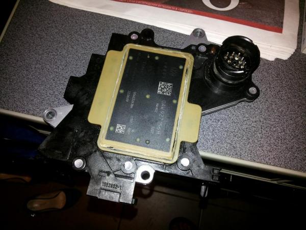

Наконец дошли руки до выкладывания фоток и поста про новые коробки Мультитроник.
Ничего хорошего от Ауди уже ждать не приходится. В 2008 году вышла новая модель Ауди А4 с новым вариатором. А проблемы в ней остались старые, а в некоторых случаях даже усугубились. Первый блок мне попал в 2011 году с машины 3х лет от роду и пробегом в 72000 км. С тех пор они попадают в ремонт регулярно. Стоимость ремонта та же 5000 руб. Гарантия 6 месяцев.
Для любознательных и самостоятельных...  Вот так выглядит этот блок
А это его внутренности. При вскрытии будьте осторожны расстояние от крышки до платы незначительно, одно неверное движение и блок похоронен навсегда!
