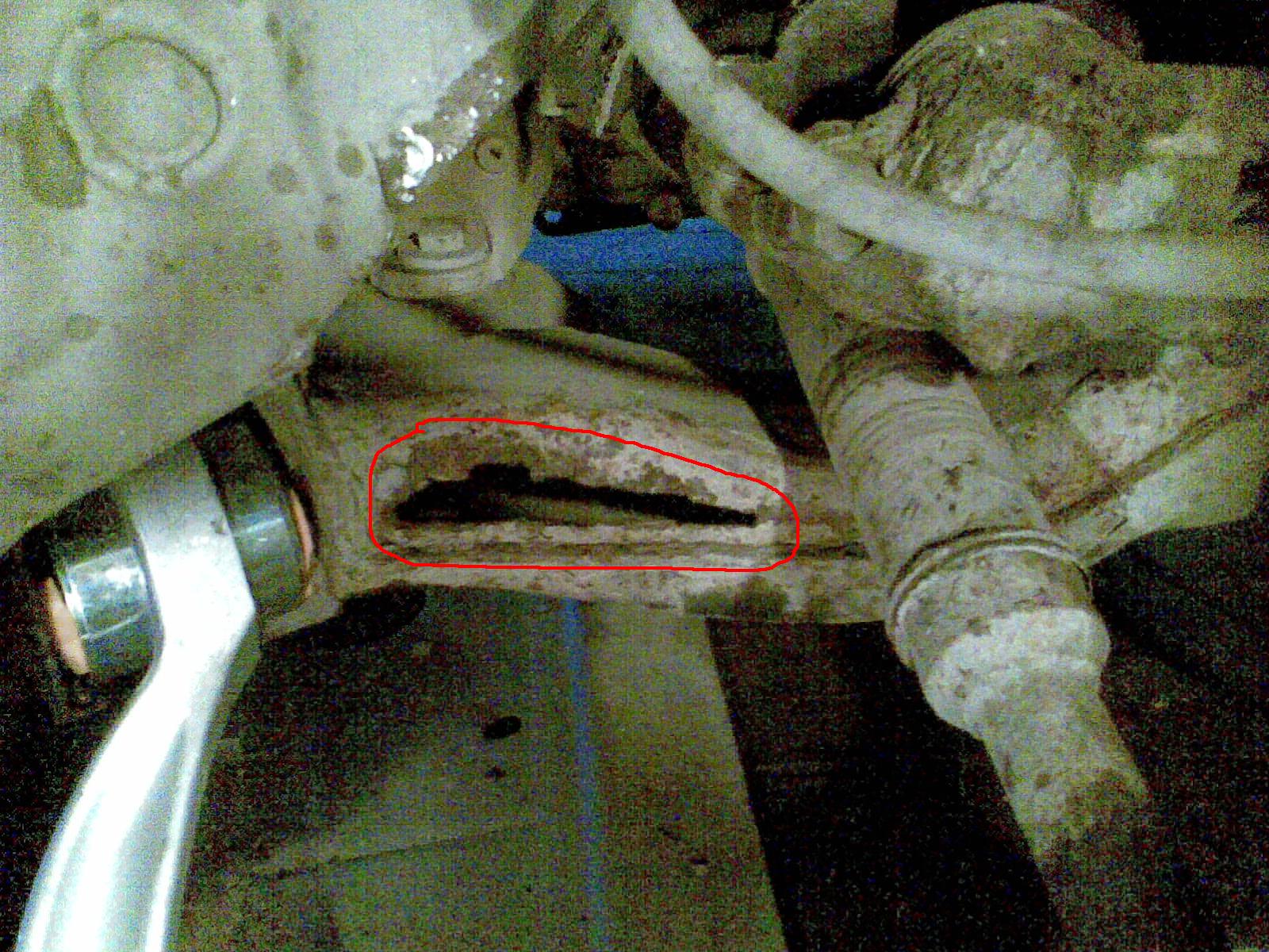

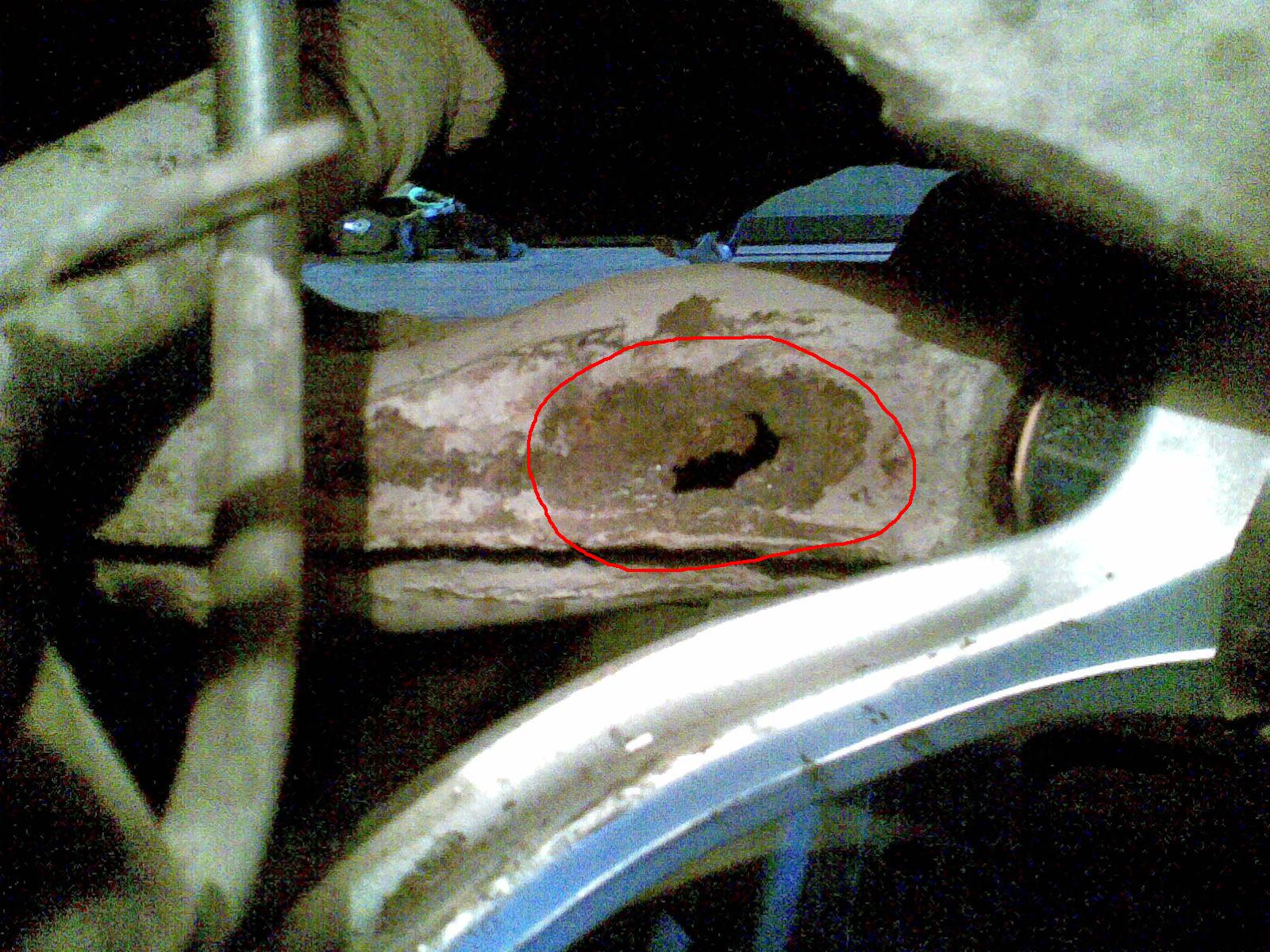

Сгнил нафик ohmy.gif 1996г
Притащил на веревке т.к. правый вал привода вылез из шруса . Не доехала немного ( из Сосново) до переборки подвески. biggrin.gif
На краю вала шлицы зализало- последствия.
Почти все болты подвески пришлось пилить , карчетка , wd-ка , молоток не помогали. Даже пару болтов опорной площядки сломались ( сверху к кузову прикручивается), как не старался их раскрутить . Рулевые раскрутить не удалось , пока furious.gif . Мертво стоят..... Жесть......

Хозяин еще не в курсах.... А я в шоке ( не моя мафынка) от дырок и разборки !!!! wallbash.gif
Собирается все быстро , надо только пожирнее болты графиткой мазать . Кто разбирать будет спасибо скажет.
