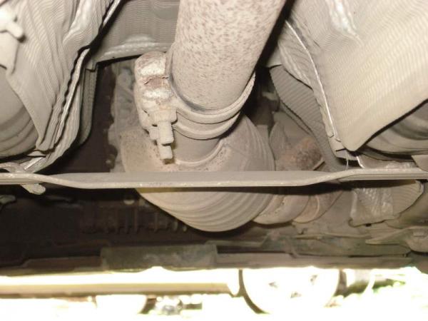

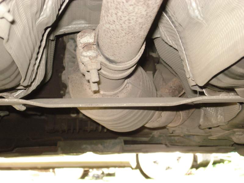

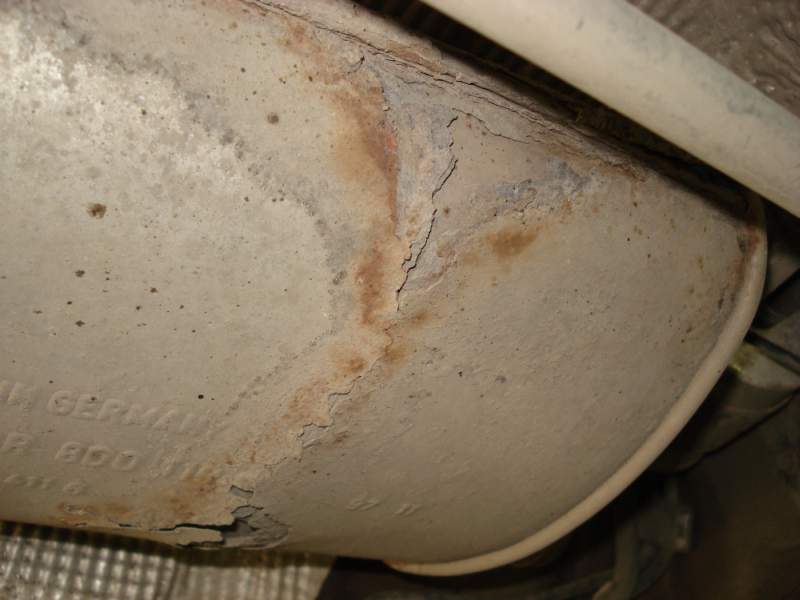

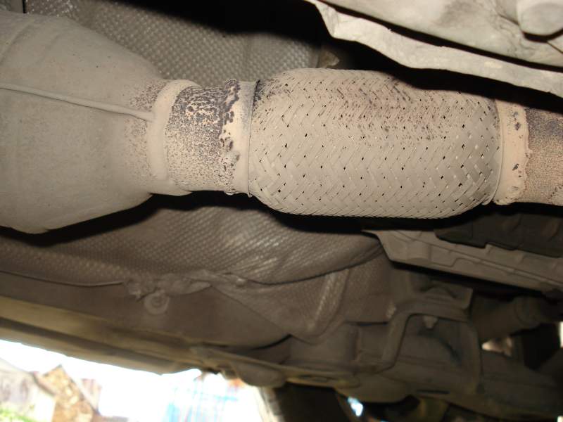

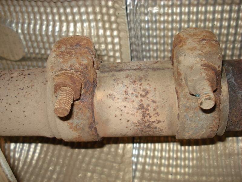

Обследовал выпускную систему, вроде проблем нет. Слышал что такой звук бывает из-за рассыпавшегося ката. Средний глушитель (резонатор) только проржавел, внешний корпус. Внутренний вроде целый. DSC07179.jpg DSC07188.jpg DSC07197.jpg DSC07871.jpg
1. Хомут скраю немного черный, прорыв газов?
2. Гофра - сверху немного черная - нормально?
Пробовал заткнуть выход глушителя на поиск дырок, говорят что если нормально, то должен заглохнуть. Не глохнет. Зажимал рукой через тряпку, блин хорошо давит. Держал правда недолго, секунд 15. Потом нарастающим давлением просачивались газы через пальцы руки... Если отпустить руку, то звук такой, как резкий выдох что-ли.
Как проверить кат не разбирая систему? Я так делал: на холодную заводишь двигатель, запах из глушителя такой же как и у жигулей... Ужасно ванючий.
После прогрева, кат естесно нагрелся, запах полностью исчезает, что является признаком работы ката. Я так думаю. Или я не прав?

Как гофра прогорит , будешь менять ее ( нужна сварка и прокладка под приемную трубу, сама гофра ) так и катализатором займешься. Хомуты тож сгнивают.
Катализатор можешь выбить , можешь вместо него резонатор поставить , можешь просто трубу вварить. Дело хозяйское. Измеряют какое он противодавление выхлопным газам оказывает , а так на просвет не сварился , не разрушился значит цел.
На заведенной надо смотреть , слушать где сечет.

Ну сложного и сверхзаумного в глушителе А4 1.8 я ничего не нашел, кроме средней части в которой вход и выход находятся рядом вот отсюда и звуки берутся т.к. выхлопные газы ударяются о глухую торцевую стенку и возвращаются отбратно.
По поводу напоминать. У меня сейчас средняя банка сгнила и в ней масса дыр и если не открывать окно, то этой проблемы вообще не слышно smile.gif
