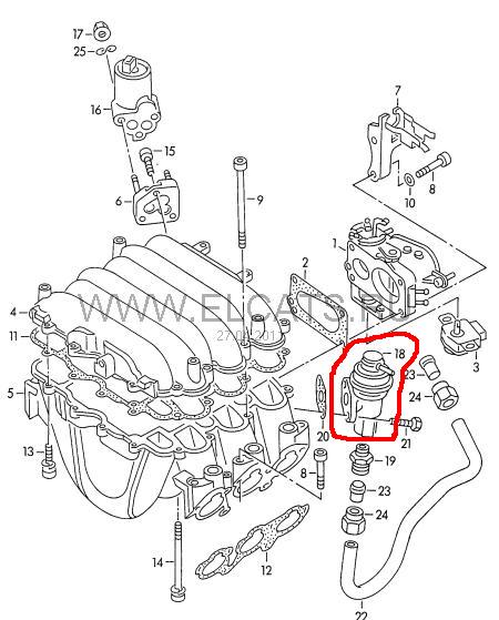

Сам клапан EGR № 078 131 503 расположен с водительской стороны в конце головки. Прикручен двумя болтиками. Выхлоп берет из колллектора с водительской стороны отправляет во впускной коллектор только при средних и малых нагрузках. В режиме холостого хода и полного газа не работает. Управляется соленойдом
Управляющий соленойд № 054 906 267 А.
Клапан EGR. Сверху одевается шланшик на управляющий соленойд.
