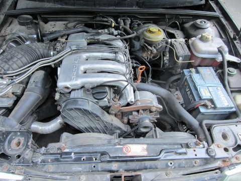

Доброго времени суток.У меня такая проблемка обрисовалась.Расход топлива очень большой,порядка 14-16л на 100км. в городе.В автосервисе сказали,что слишком обогащенная смесь и всё дело в инжекторе(инжектор моновпрыск).Так вот вопросец??
1.Как можно решить это проблему?
2.Ремонтируется ли инжектор,или меняется целиком вся система?
За ответ заранее благодарен.

2.0 16v моновпрыск ? Такого быть не могет .... Какие буквы двигателя ?
Для quattro расход полюбому выше чем на моноприводе.
p.s. Машинка не Sport Edition ?
#8 Базилио
Отправлено 18 October 2011 - 23:50 PM
Я так понимаю оно вот:
Код двигателя (маркировка) (Engine Code): ACE
Объем двигателя, см3 (Displacement (cc)): 1984
Кол-во цилиндров, расположение, привод ГРМ, кол-во клапанов: R4, 16 Valve, DOHC, зубчатый ремень
Мощность, кВт (л.с.)/об.мин.: 103 (140) /5900
Вр. Момент, Нм/об.мин.: 185 / 4500
Диаметр/Ход поршня (Bore/Stroke), мм: 82.5 x 92.8
Степень сжатия (Compression Ratio): 10.8
Система впрыска: KE-Jetronic
Тип топлива: бензин (95) неэтилированный
Период выпуска: 1992.4-1996
Устанавливался на (In the following car(s)):
Audi 80 16V (B4)
Audi 100
Audi A6
Audi Coupe
Audi Cabrio

Если смотреть на фото,то двигатель один к одному.

И вот что я ещё нашёл.
Код двигателя (маркировка) (Engine Code): 6A
Мощность, кВт (л.с.)/об.мин.: 101 (137) / 5800
Вр. Момент, Нм/об.мин.: 181 / 4560
Степень сжатия (Compression Ratio): 10.3
Система впрыска: KE-Motronic 1.2, 1.2.2
Начало выпуска: 03.1990
Окончание выпуска: 08.1991
Audi 80 16V
Audi Coupe
