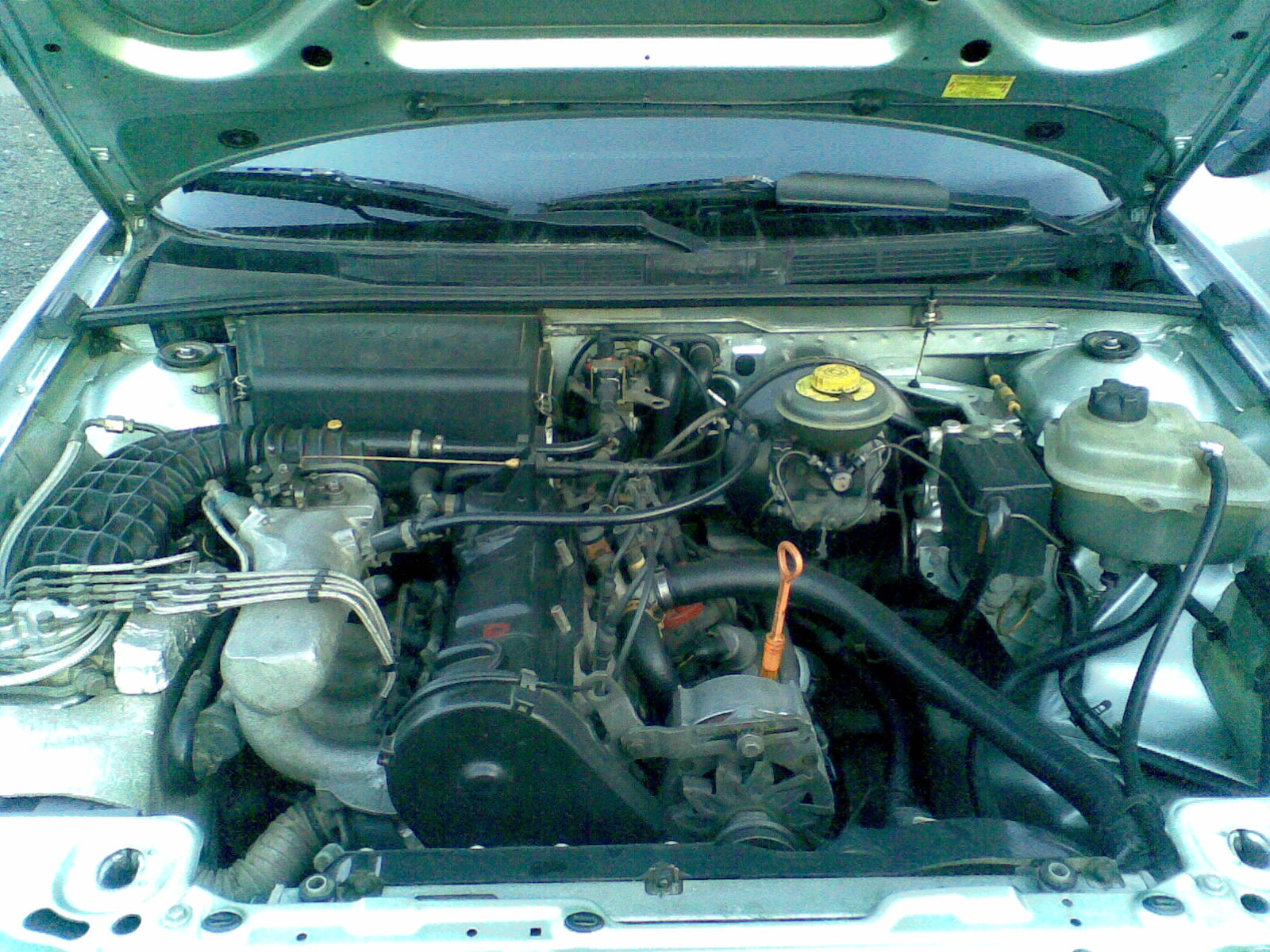

#18 Kostakis
08 ноября 2011 - 20:21
Бумажка на крышке багажника. Там вся информация есть : код двигателя, трансмиссии, краски, комплектация и т.д.
Номер двигателя на блоке левее патрубка где 3-температурных датчика стоят.
JN. Только у меня адсорбер выдран (под расширительным бачком) и соответвенно трубок и клапана нет ( желтая заглушка).
Сообщение изменено: Kostakis (08 ноября 2011 - 20:29 )

08 ноября 2011 - 21:26
Бумажка на крышке багажника есть , но на ней надпись ауди и год, когда она была поставлена на учёт в Эстонии . а мотор такой же как на фотке у Kostakis. Место для кода двигателя я определил, но номера я там так и не увидел всё там грязно и в масле. завтра загоняю в гараж буду чистить, мыть и скоблить. а так у меня нет уже сомнений что это. JN
