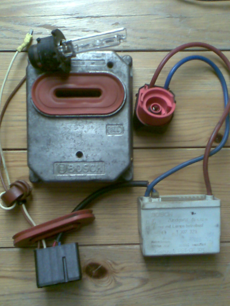

Вот есть у меня такой компектик в количестве 2шт + блок розжига в запас.
BOSCH 1 307 329 023 D2S D2R Litronic Steuergerat
И вот чешутся руки вколхозить все это в мои фарки естественно с лампами D2R . Я так понимаю что нужен переходник под цоколь Н4 или существуют в природе лампы D2R под цоколь Н4 ? Какие лампы лучше брать цена/качество /производитель ? И вообще стоит ли заморачиваться ?
В наличии у меня только одна D2S 5000к.

У галогена и ксенона разные светотеневые границы. У первого "галка", у второго почти прямая (со ступенькой). Данный параметр задается рефленостью стекла. Ставить ксенон в Н4 не советую. Во первых, лишишься дальнего света и возможности мигать фарами. Во вторых, лампы D2S или D2R не встанут по цоколю, а если городить переходники или китайские лампы, не будет фокусировки.

Блоки как раз то что надо, они старые поработают дольше, чем некоторые новые, а лампы D2R под цоколь H4 ну никак не подойдут(ни по посадочному месту ни по фокусу ламп) и дальний свет откуда возьмется? Или би лампы надо или би линзы, рассчитаные на ваш цоколь(Н4)
