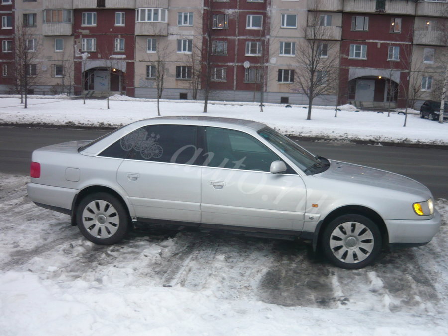

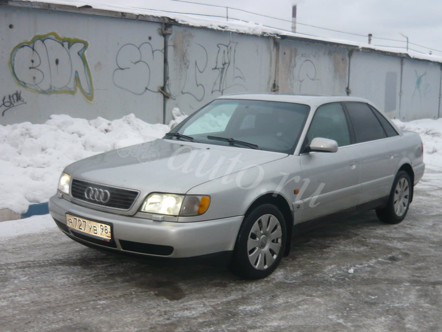

фотки пока такие без огонька!))) потом будем ракурсы выделять...
