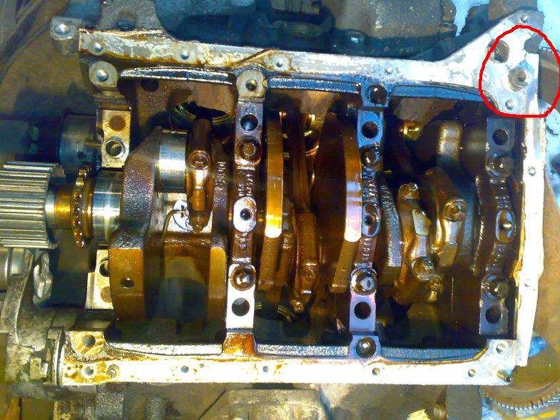

Отправлено 12 August 2012 - 19:08 PM
В теории должна быть внизу слева на блоке в районе двигателя и коробки. Болтик под внутренний шестигранник.
Это блок (вид снизу) 2.4 ALF
#4 Outsider
