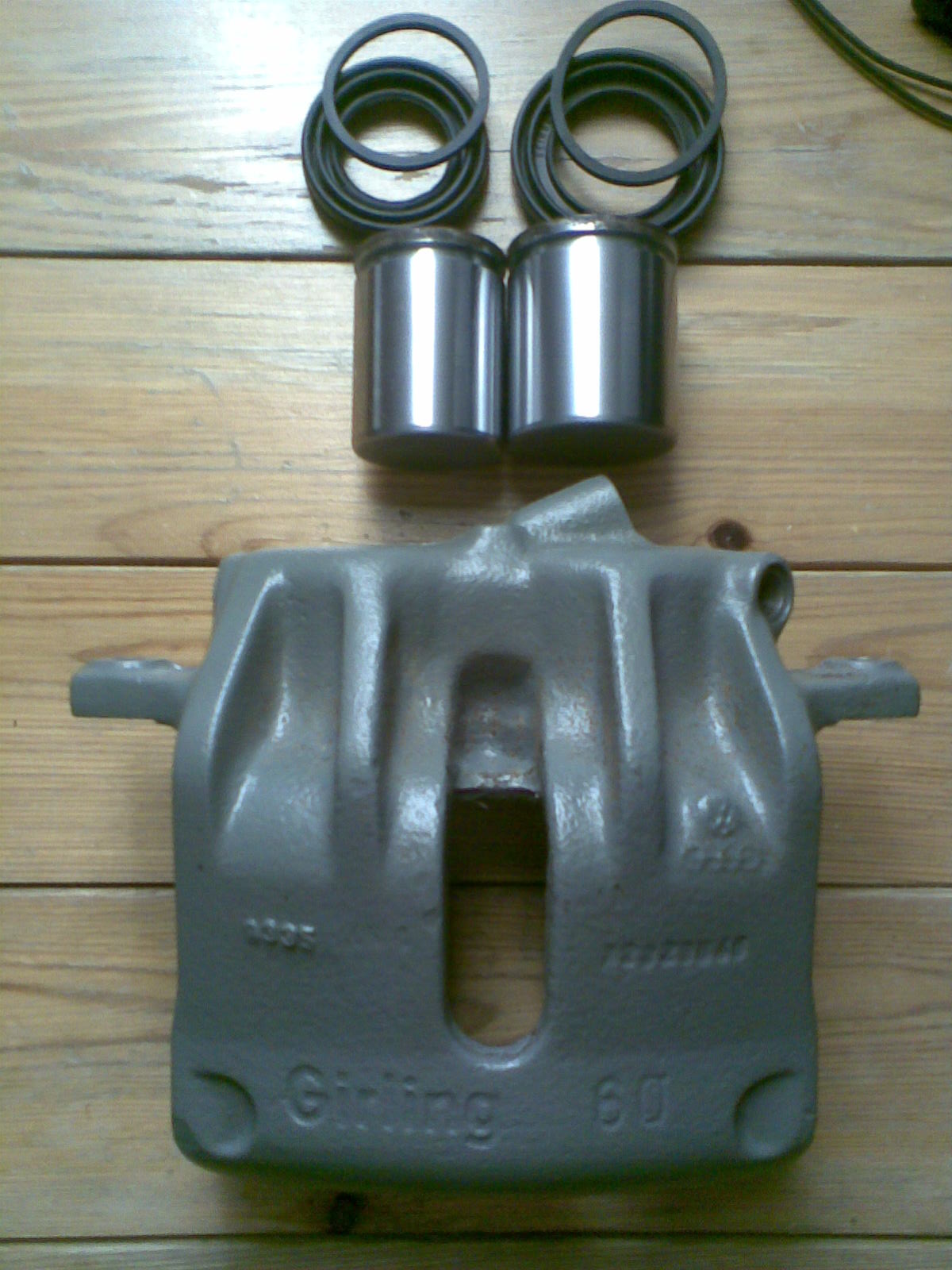

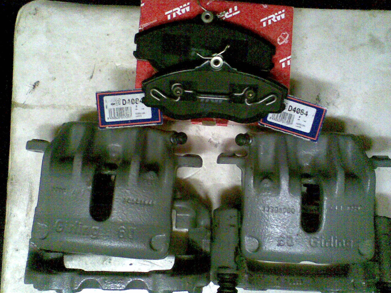

1 Собственно сами суппорта со скобами- 2штука.
Суппрта №895 615 123 (А)
№.............124(А)
Скоба № 447615125
Донором послужила Сoupe Q 7А - спасибо Андрею Keks.
Провел полную ревизию, с разборкой , чисткой ,заменой пыльников/манжет,штуцеров прокачки,пыльников на направляющих.
Ремкомплект суппорта (пыльники/манжеты) № D4084-2штука.
Штуцера прокачки № 03.3518-5200.2 -2штука.
2 Тормозные колодки . Взял TRW GDB -815 (без датчиков)

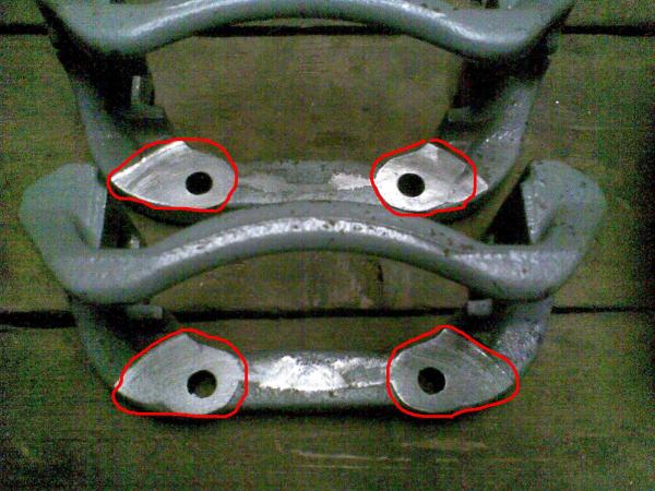

4 Тормозные скобы. Требуют небольшой доработки (напильником biggrin.gif ), для того чтобы тормозной диск располагался точно по центру тормозной скобы. А именно с внутренней стороны тормозных скоб в тех местах где они прилегают к крепежным ушам на кулаке надо отфрезеровать 1.5мм. Наверное возможны небольшие расхождения в размерах , поэтому лучше все померить на машине. Я все посчитал на бумажке , потом примерил/измерил прикрутив на машину .
