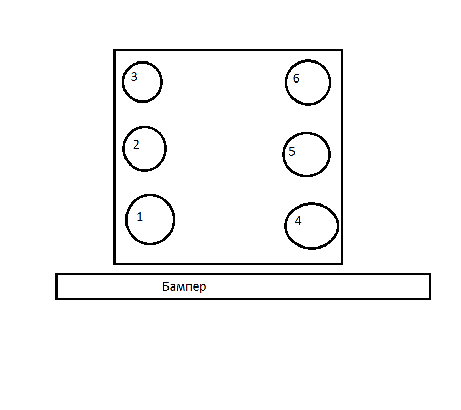

Сегодня затроил, ошибки
С чего начать? Свечи, провода, катушки?
И еще цилиндры так нумеруются?
5 - 6
3 - 4
1 - 2
бампер
Сообщение изменено: Alexvip (23 декабря 2012 - 12:37 )

Поменял катушки на 3-м и 4-м цилиндрах и все заработало как часы. Цена вопроса 2500р. за обе. И полчаса работы на теплой парковке О'КЕЙ.
