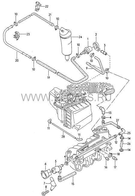

тройник под номером 25
патрубок на вентиляцию форсунок - 26

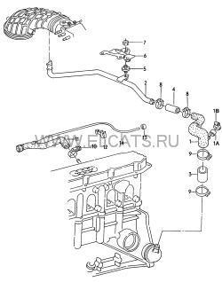

ВКГ на рисунке ниже.

режим ХХ проверить сняв разъем с регулятора ХХ под номером 5 на первой картинке.

ВКГ - это все, кроме верхней черепахи.
В ВКГ  не подсос, а забитость надо проверить на всякий случай.
