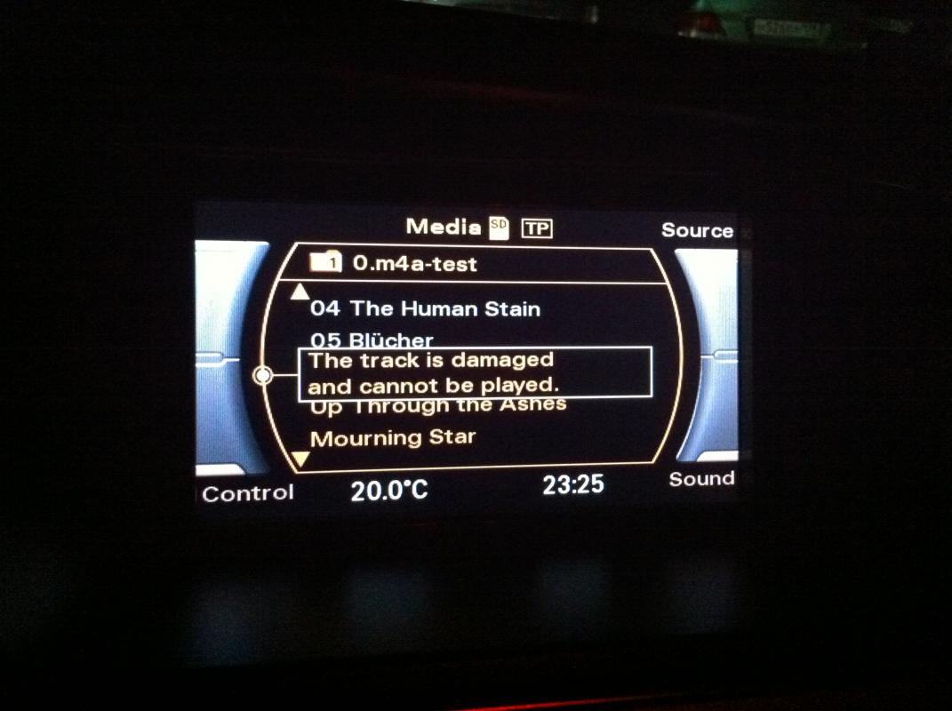

Резюмирую: M4A файлы обычный штатный Audi Concert играет прекрасно! Ничего делать не нужно, ни прошивок, ни конвертаций в MP3. Все штатно работает!
В чем была проблема: пока до конца не понял, изучаю вопрос. Оказалось что те M4A файлы, которые я пытался слушать, как-то криво писались на флешку (Samsung 32Gb, class 10) и просто не читались магнитолой. Ровно также криво могут писаться MP3 файлы, но мне не повезло по какой-то причине именно с M4A. Подозреваю, что траблы связаны именно с самой карточкой памяти (хотя она не старая и брал ее именно для авто-музыки), попробую с другими. Может быть трабл именно c FAT файловой системой, она ж древняя и слабо организованная. ExFAT и NTFS магнитола не распознает.
#85 Galaxy_Hero
11 марта 2014 - 23:31
ну вот, все и решилось! )))
#86 Mr.Max
12 марта 2014 - 10:14
Нашел ответ на вопрос почему некоторые M4A файлы не играются и выдают такую ошибку:
Дело не во флешке, проверил на других. Поддерживаемая Концертом файловая система исключительно FAT, жаль, ну да ладно.
Связана эта ошибка исключительно с вопросом соблюдения авторских прав, существует некий "DRM copyright protection", не позволяющий им играться на некоторых дивайсах. Но странное в том, что достаточно случайно некоторые файлы одного альбома играются нормально, а некоторые выдают ошибку как выше. Забавно при этом то, что все эти файлы можно копировать как и куда хочешь и все их копии играются на любых Mac/PC компах.
Продолжаю изучать вопрос как избавиться от ошибки (без смены формата и перекодирования в MP3).

Разобрался окончательно в проблеме: некоторые альбомы купленные в iTunes и записанные до 2009-2010 года могут содержать и DRM-protected треки и DRM-free. Именно те, которые protected, и не играются. Все новое, что сейчас продается, уже DRM-free и будет играться наверняка. По состоянию на январь 2009 года в iTunes   уже было около 8 млн DRM-free треков из 11 млн, но похоже, что и сейчас часть музыки продается как DRM-protected, и есть разные цены на треки защищенные и нет.
А вот тут уже интересное, чего я не знал раньше. Можно сделать подписку на iTunes Match (уже давно достаточно, я не пользовался), и в таком случае помимо копии всей библиотеки собственных и купленных треков в облако (чтоб слушать музыку с любых дивайсов без обязательного копирования на сам дивайс) появляется возможность апгрейда всего купленного на DRM-free. При этом вместо обычных 128 Kbps M4A файлов сразу будет вариант скачки музыки максимального качества - 256 Kbps и уже точно DRM-free, что будет беспроблемно играться в Audi Concert и прочих вариациях с MMI и без.
При этом, даже если исходный трек был более низкого кач-ва, то в iTunes он будет играться в максимальном. Также и в случае с iTunes радио - там будет максимальное качество и без рекламы.

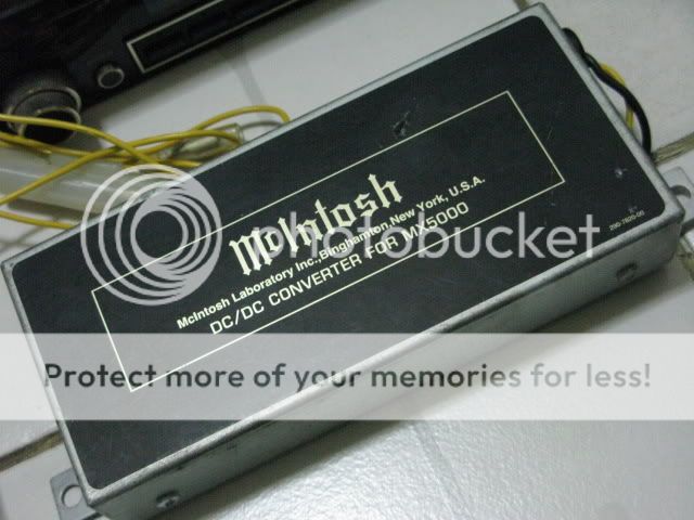

Вот заявленный Алпайн я еще не слушал, мне будет интересно. Для общего развития. Хотя и склоняюсь к тому, что старые Алпайны играют интереснее. Что касается битности, то Алпайн вероятно лукавит (да и не он один) и указывается то, что ЦАП может переварить, а не то, что он выдает. Я не слежу за современными тенденциями особо, но на моей памяти не проскакивало 24 битных ЦАПов с питанием 12В. Те немногие ГУ, в которых такие есть используют повышающий до 15В блок питания.
И Алпайн в том числе:
