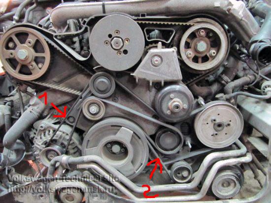

Здравствуйте. Вот такая прблема нарисовалась. Allroad 2.5tdi BAU, на ходу загорелась индикация разряда АКБ, минус ГУР, минус холод от кондея. Дизель работает как и работал. Подскажите, пожалуйста, агрегаты ГУР, генератор и компрессор кондея  от одного ремня приводятся? Что может быть под замену?
#2 Kostakis
  • 1,990 сообщений
Отправлено 25 May 2014 - 15:17 PM
2 ремня вспомогательных агрегатов
http://vwts.ru/forum...howtopic=163339
Сообщение изменено: Kostakis (25 May 2014 - 15:27 PM)

Результат осмотра: два приводных ремня в хлам.  Вискомуфта и крыльчатка ветилятора под замену, говорят, что ремнём повредило.
Основная версия сервиса, что кто-то погрыз ремни. Ремни всего то 20тк отходили. Смотрю на картинку и вижу, что эти ремни с двух сторон закрыты кожухами, неужели эти ремни такие вкусные, что грызлик так изловчился и внутрь залез?

Грызли - это вряд ли. На этих моторах есть тенденция к сползанию ремня (лечится заменой втулок). Посмотрите на пластиковые крышки изнутри, возможно там увидете след (пропил) от сползшего ремня.
ЗЫ Настоятольно рекомендую проверить фазы ГРМ. При обрыве приводного в 90% случаев, перескакивает ГРМ на зуб- другой.

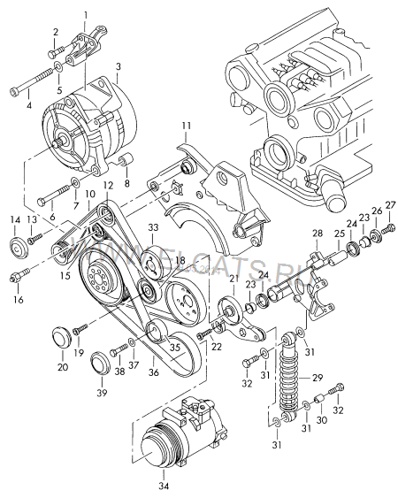

Замена втулок - это вы про втулки ролика натяжителя? В моём случае 20 тк назад должны были новый поставить, когда ГРМ и все ремни с роликами менял. Подскажите, пожалуйста VAG номер, если несложно. Проверю, есть ли в заказ наряде.
Про фазы ГРМ. Я после обрыва ремней ~ 70 км по КАД не совсем медленно ехал. Никаких изменений в динамике не заметил. Или это на динамику не влияет?
Если проверять фазы, то мастеру сказать надо или он сам догадается?
#6 Kostakis
  • 1,990 сообщений
Отправлено 30 May 2014 - 00:46 AM
23- 059 145 350,  2шт
24- 059 145 288,  2шт
25- 059 145 124   1 шт  _?
