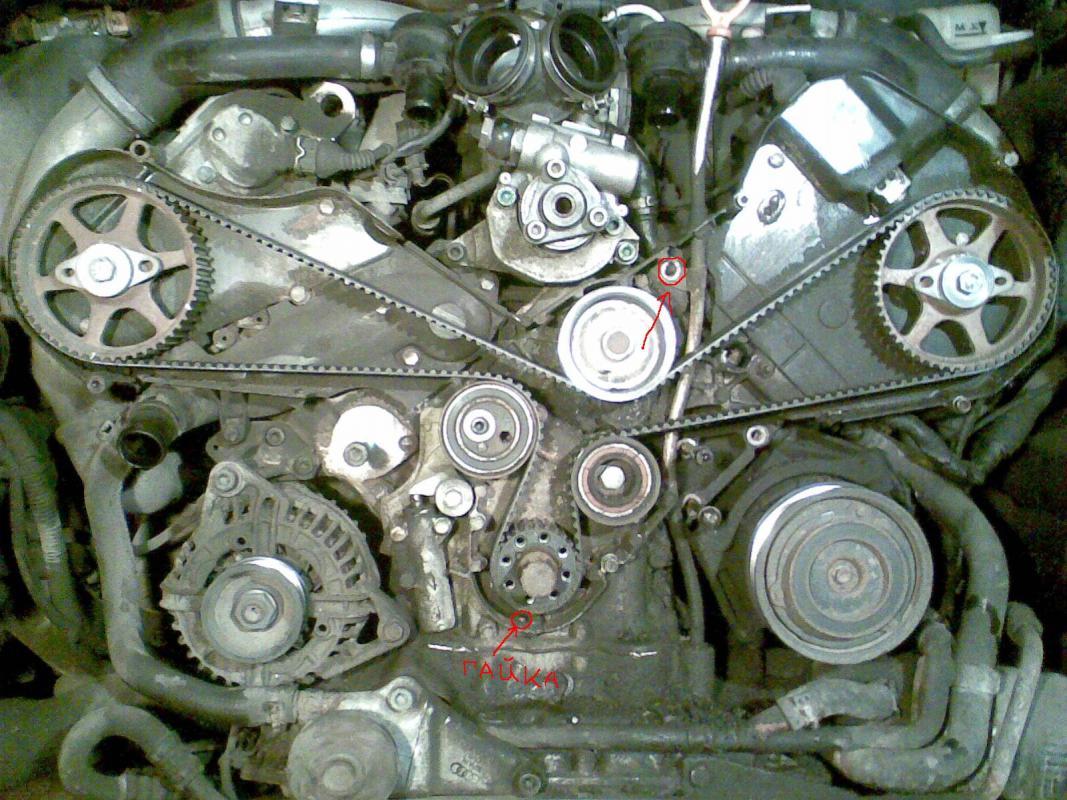

Приехала машинка типа антифриз течет.
Кулеры
Антифриз тек из под помпы, подшипник которой развалился . Иголки высыпались частично наружу. Естественно она болталась как ..... издавала стремные звуки.
Ремень грм весь в трещинах и продольных разрывах.
Гайка которая фиксирует трубку масленного щюпа/помпу  аккуратненько лежала под шестерней КВ. А могла и под ремень заскочить.
Может еще чего накопаю :brows:

Судя по белым рисочкам на шестеренках валов что то с ней делали. Когда то ооочень давно.
Помпы прям так сразу не разваливаются.  Это сюрпрайз от старых хозяев.
