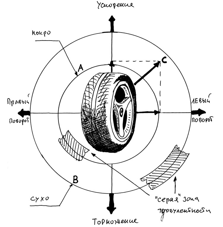

Я долго и безуспешно пытался ответить покороче.
Для каждой конкретной покрышки в каждом конкретном состоянии действует вот такая схема, называемая окружностью Камма.
Расстояния от центра до окружностей - продольные и поперечные ускорения, действующие на шину в конкретный момент времени. Как понятно из схемы, на линиях окружностей появляется некая зона "турбулентности", в которой проявляется контролируемая нестабильность - максимальное сцепление шины с дорожным полотном.
Точка А - мокрая дорога, точка В - сухая дорога. В точке С машина посуху еще "едет нормально", а по дождю - нет.
Тормозить и разгоняться (в том числе и в повороте) можно на любой резине на любом покрытии при правильном распределении сил, действующих на автомобиль.
Это - голая теория. На практике надо просто чувствовать законы физики жопой и грамотно использовать.

#27 Винни
Отправлено 13 October 2014 - 20:36 PM
2 ТопЫч
[тупо смотрит на картинку]
Гад!
2 Галакси
готов зимой на летней резине затормозить на льду или укатанном снегу?
А законы физики зимой и летом одни и те же.
Когда у тебя с одной стороны через 3 метра заканчивается обочина, а с другой через метр начинается встречка, то тебе уже пофигу - скользить 15 метров на зимней или 30 на летней. Итог будет одинаковый.
