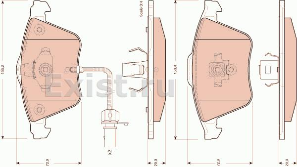

Колодки имеют разную длинну 155.1 с датчиком износа, а вторая 156.3 без. Возможно ли их поставить неправильно ?
Хотя наверное нет ибо одна имеет защелку на поршень
