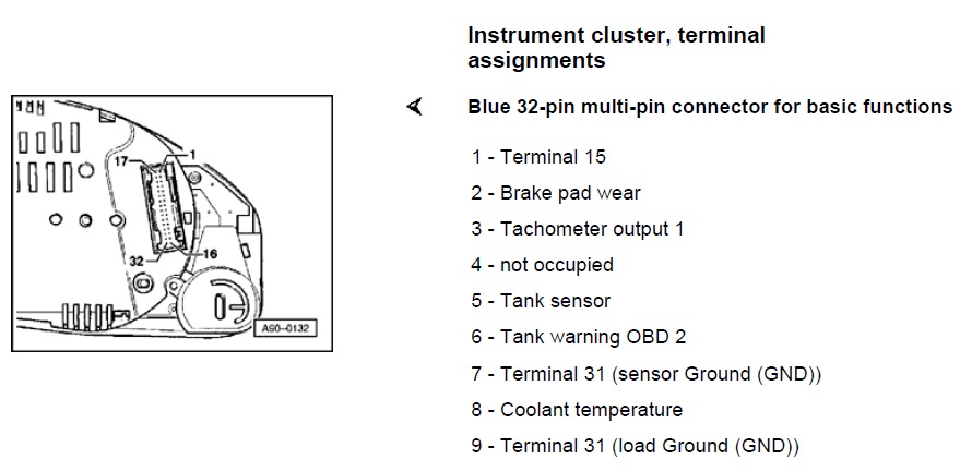

Кстати, о птичках. В одном из мануалов попался такой вариант схемы:
5- вход с датчика уровня топлива, правильно? У Ауди А4/В5 1997 года так и есть?

Хм... интересно. а что приборки америкосовские (на рис выше) и в европецском варианте отличаются? У мну например, на панели всего два разъема и по 26 штырьков, а в варианте на рис. - два по 32 штырька и еще два. И нумерация по-другому идет.
