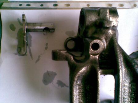

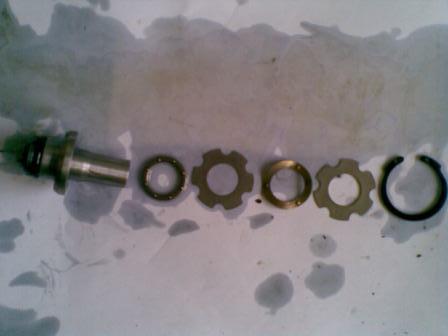

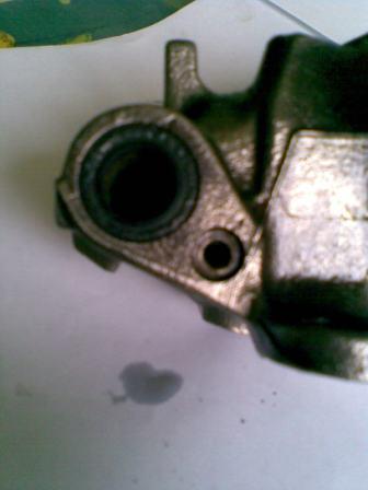

#32 Kostakis
17 марта 2008 - 22:03
Интересно что на моей а/м перестала отключаться блокировка заднего дифа когда подкисал привод ручника.
Когда разобрал суппорт понял в чем проблема ( почти на всех такая беда) . Дело в том, что вся грязь летит к задним колесам диски пачкаются, суппорта и т.д. . Лепесток ,куда цепляются троса , напрессован на ось которая через сальник входит в корпус . Грязь и песок попадают на ось стирают ее и сальник и попадают внутрь перемешиваются со смазкой и не дают возвращаться флажку на место( несмотря на пружину). Достаточно просто разобрать и почистить поменять сальник , положить смазку. Правда бывает ось ( с флажком ) сильно изьедена коррозией . Но ее можно прошкурить чтобы была гладенькой. И ручником надо пользоваться чтобы и троса и приводы не закисали ( почему -то большинство ставят передачу).

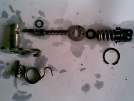

#38 Kostakis
06 мая 2008 - 21:01
Если флажок сбоку и ось перпендикулярна поршню( есть друга конструкция где флажок как бы напротив поршня)
Вынимаешь поршень, снимаешь пыльник. Внутри суппорта видишь резьбовую ось и стопорное кольцо внизу. Кольцо снимаешь(не поцарапав стенки цилиндра) вынимаешь резьбовую ось со всеми шалабушками на ней . Вытряхиваешь цилиндрический столбик который как раз давит на эту ось снизу. Вынимаешь ось.
Сборка в обратной последовательности. НО надо сжать пружину которая на резьбовой оси чтобы поставить стопорное кольцо. И это единственная проблема. У меня сделана приспособа (планка с приваренной гайкой и болтом ).
Очень сложно так обьяснить. Попробую фотки сделать будет понятнее.

____1.jpg Отверстие с сальником куда входит ось с флажком
____2.jpg Ось привода ручника
____3.jpg Резьбовая ось на которую накручивается поршень внутри суппорта
____7.jpg То что находится внутри поршня.
