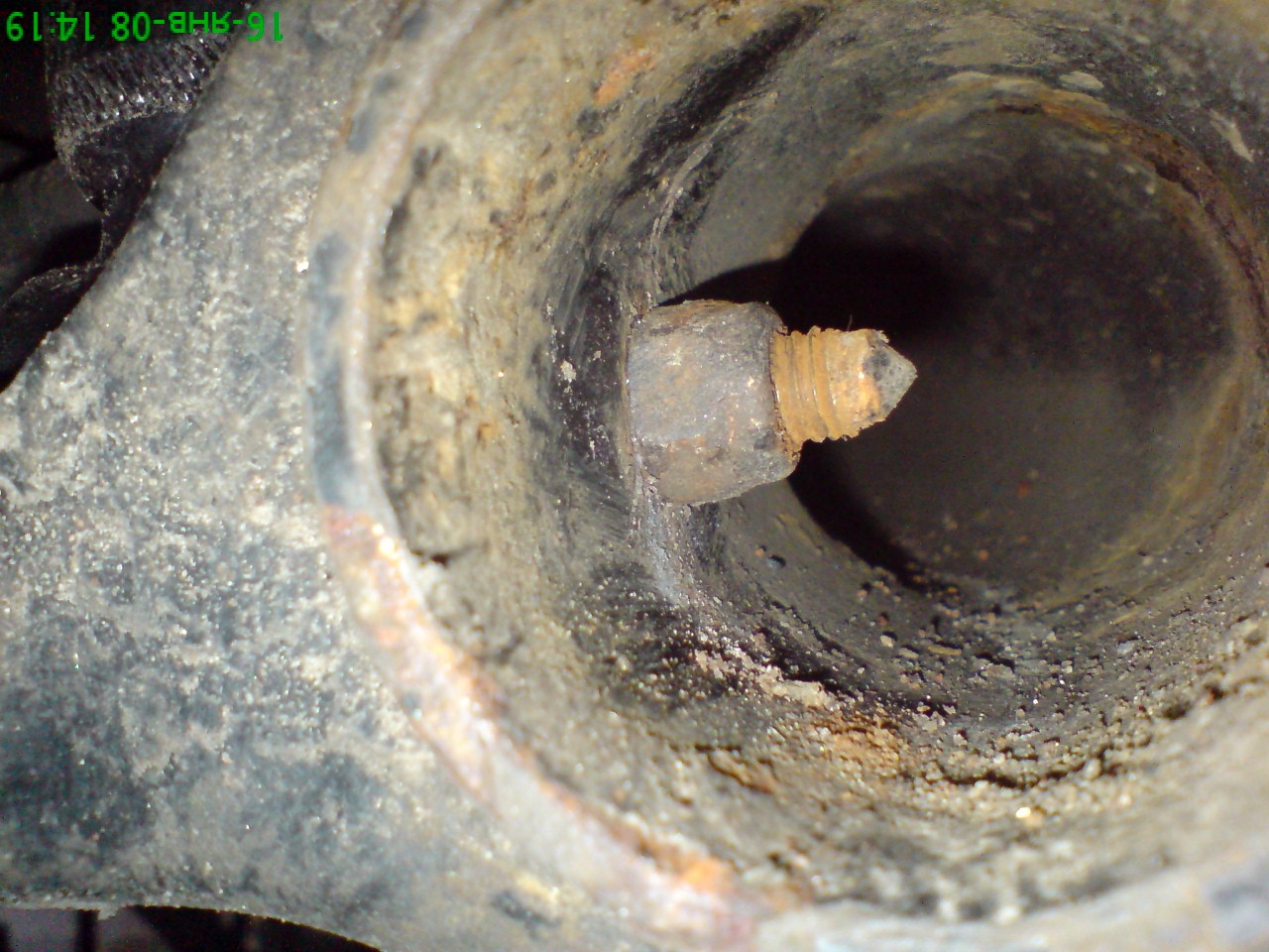

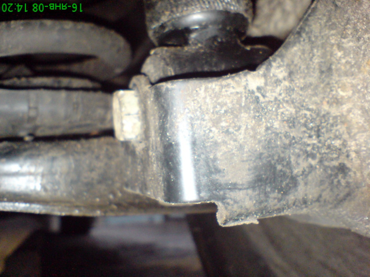

Снизу, накидным ключем удерживаем от проворота гайку, расположенную в трубе задней балки (лучше заранее пролить "жидким ключем")
головкой "на 16" выкручиваем болт нижнего крепления амортизатора

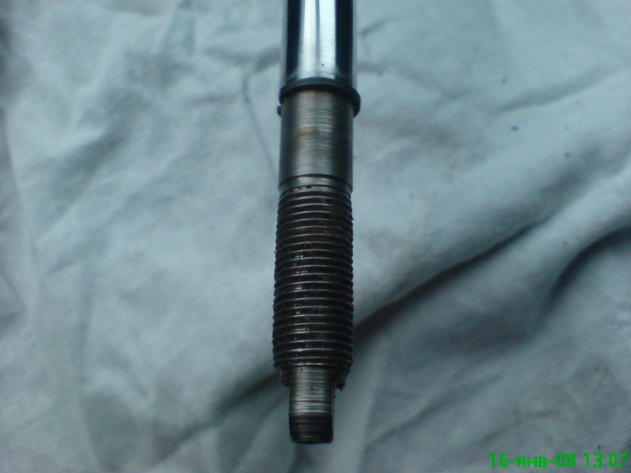

Руками или плоскогубцами отворачиваем защитный пластиковый колпачек, а затем гайку, удерживая разводным ключем шток от проворачивания за лыски.DSC00050.JPG
Если конец штока обломится (бывает очень часто, особенно при попытке удержать шток подручными средствами!) Придется воспользоваться шведками или тисками, пытаясь зажать шток как можно ближе к опоре.

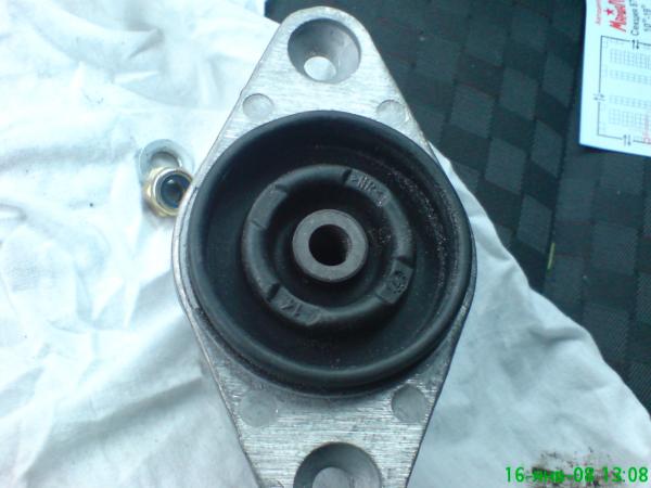

На наших дорогах, они редко живут больше амортизаторов. Как правило, начинается отслоение резины от втулки. Такую, лучше сразу заменить. Осматриваем, отбойник и пыльник - если нет трещин и разрывов, можно смело оставить старый.
