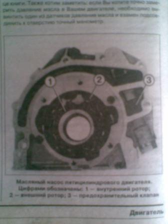

Прочитал в тех лит-ре по ремонту и обслуживанию Ауди:
проблема: слишком мало давление масла на низких оборотах
причина: заклинивает предохранительный клапан вследствии его загрязненности
решение: клапан снять и проверить
Где этот клапан и как до него добраться?
Провода все на месте и датчики точно исправны... т.к. давление пропадает только минут через 30 после заводки(т.е. только когда прогреется масло более 75 градусов) и только на ХХ, а на ходу ниже 2,5 не падает.

В передней части движка снизу слева(если смотреть спереди) болт заглушка на приливе под ним клапан. Смотрит как бы всторону. Попробуйте найти рисунок в каталоге запчастей или в книге.

Скорее всего речь идет о редукционном клапане в маслянном насосе. Менять сам клапан нет смысла т.к. изнашивается корпус. Следовательно, требуется замена всего насоса.

Сам насос сидит на носке коленвала но чтобы его снять придется снимать поддон , шкивы и т.д. . DiCH прав - менять.

#14 tzar
tzar
  • 287 сообщений
  • Город:Северо-Западная окраина земли Русской (Ивангород)
  • Авто:Audi 100 С4 1991, 2,3ААR, клима, ручка & Citroen Berlingo First 2010
Отправлено 21 May 2008 - 09:52 AM
и именно по этому когда прогревается масло то давление падает наХХ до 0,5?? может он действительно засорился? и , судя по рисунку, он находиться как раз над датчиком температуры масла?
