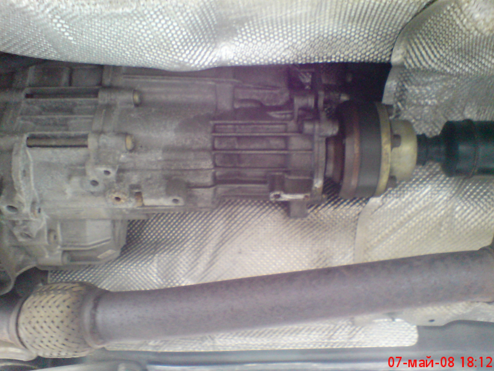

Еще не залезали, но масло подтекает, поэтому надо менять сальник и доливать. У меня автомат, поэтому сомневаюсь что одно и тоже масло в торсен и коробку.DSC00865.JPG DSC00866.JPG

О брат знакомая картина, у меня точно так же подтекает. Поначалу заморочился сальник, подшипник поменять но не нашёл людей кто это делал. Н у а про масло, так торсен твой плавает в масле коробки-для полноприводных моделеё заливается на литр больше, марку масла см. инстр. по экспл. на твой пэпэлац.
Поменял масло в коробке год назад, уровень не меняется-поэтому плюнул на это подкапывание.

Побывал сегодня впервые у оффициалов (русь авто). Неприятно поражен некомпетентностью человека из отдела запчастей. Даже при показе ему фотографий, выложенных в данном посте, так и не смог найти мне нужный сальник. Просто показывал мне все сальники в ЕТКЕ и спрашивал, он или не он. Вопрос только один возник, за что тогда переплачивать тройную! цену? thumbdown.gif

Если есть возможность посмотри номер своей коробки, уже по ней толковый манагер в любом магазине найдёт твой салник.

Съездил в Дилижанс, ремонт прошел успешно, заменили сальник, долили масло. В дифференциале и в коробке на моей машине разное масло. В дифф. долили 300 грамм Castrol SAF-X0. За все про все отдал около 4500руб. Причем по телефону назвали стоимость работы около 4000руб+480руб сальник, когда приехал зазвучали уже другие цифры: стоимость работы 6500 руб ohmy.gif (в Русь-авто работа 6000р wink.gif ), в конце концов написали 3300р, сальник стоит не 480руб, а 1000р. В общем, если бы не досадные оплошности с ценами и необходимость постоянной перепроверки их, то доволен. Гарантия 10тыщ км или 6 мес., буду поглядывать периодически.
