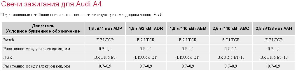

* Сегодня заменил свечи (по 240р за штуку). Поставил оригинальные Bosch F 7 LTCR. Прокатился - вроде нормально. Посмотрим, как на холодную себя поведёт.

По поводу свечей тоже странно в оригинал идут NGK.... на твоих bosch есть лого audi?

Вот официальные рекомендации от производителя по использованию свечей. На самой свечке есть логотип ауди и фольксвагена.
Я не говорю, что машина должна переть на холодную. Просто ситуация в следующем. Заводится нормально, холостые в порядке, но стоит только немножко добавить газку, как сразу же идёт провал в оборотах вплоть до полной остановки двигателя. Поэтому получается, что даже не возможно тронуться с места. Возникает такая проблема только в холодное время (ниже нуля). Не обязательно в жуткий мороз
