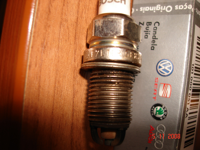

Отправлено 05 November 2008 - 16:10 PM
Цитата(alekseev_aleksey @ 05.11.2008, 10:19 ) <{POST_SNAPBACK}>
а свечи всё таки надо было брать оригинал, а то боша много паленого.
Так я и взял оригинал. На выбор предлагали NGK и "местный" Bosch. Предыдущие свечи стояли такие же (тоже брал оригинал). Вечером выложу фото.

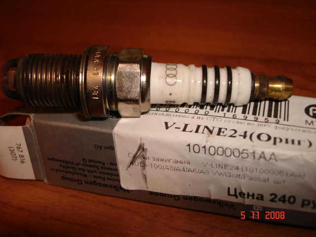

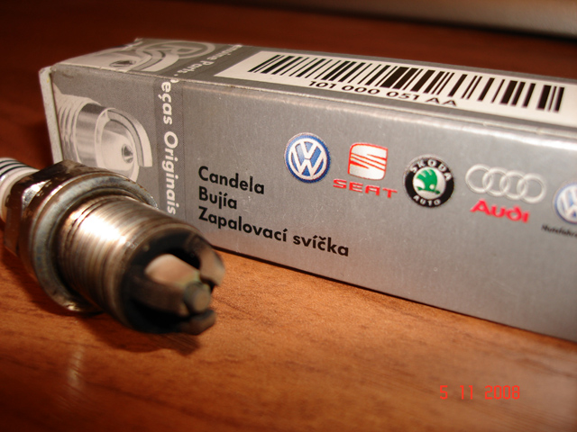

Отправлено 05 November 2008 - 19:45 PM
Вот эти самые свечи:
#25 alekseev_aleksey
Отправлено 05 November 2008 - 19:55 PM
