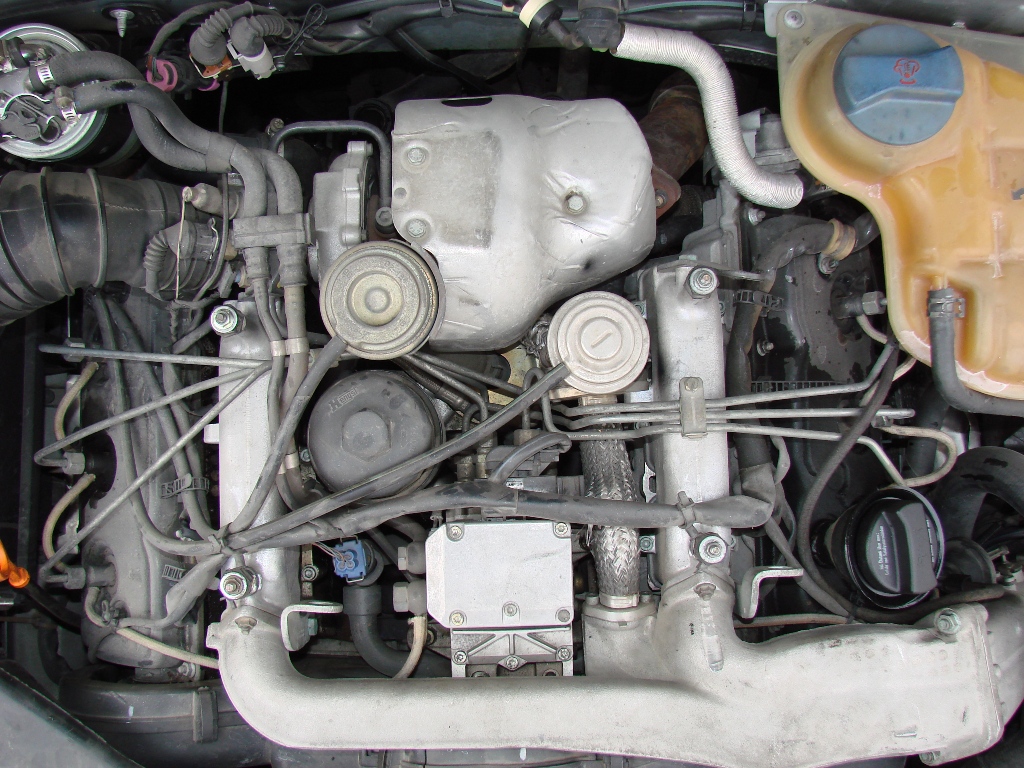

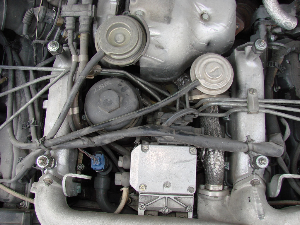

DSC03379.JPG DSC03382.JPG mad.gif смотрел и никак не пойму, где тут маслоотделитель...??
#12 DiCh
09 января 2009 - 12:47
За ТНВД, рядом с маслянным фильтром, в глубине видна круглая штука со шлангом - это он и есть.
