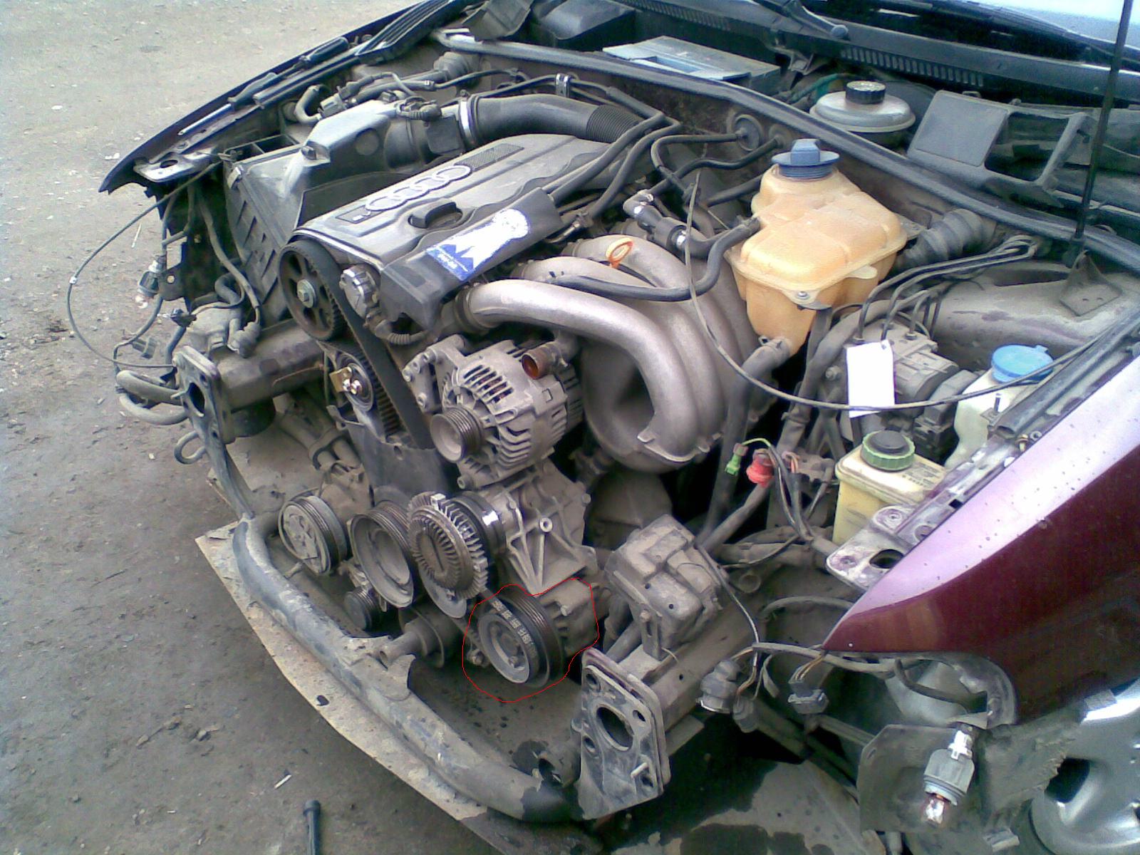

#9 Kostakis
23 апреля 2009 - 15:05
Руль стал тугой после подтяжки рейки ? Если нет то насос Бай -Бай говорит , возможно его запороли левой жидкостью .
Фот фотку у себя нашел.
Сообщение изменено: KOSTAKIS (23 апреля 2009 - 15:18 )
