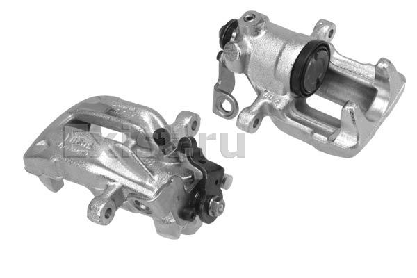

#24 Базилио
05 марта 2009 - 21:13
Все правильно, это от сотки суппорт(у нас с D.K. другой), таких суппортов на разборках завались, есть из чего выбирать(а можно не полениться и перебрать, около 200 р. ремкомплект стоит)!

2 DK и Базилио у вас img.jpg с таким приводом . В таком суппорте можно поменять сальник и попробывать его разработать не разбирая. Конструкция намного проще.
Там довольно хитрая конструкция внутри , и я думаю что пользуясь ручником поршня тоже подводятся.
На quattro конфигурация суппорта своя. Я свои оба перебирал , еще типа доп. сальничка снаружи (на ось) поставил. Оба прекрасно работают .
Еще может ручник заедать когда перетирается и ломается оболочка троса в месте где он проходит через балку(подрамник).
