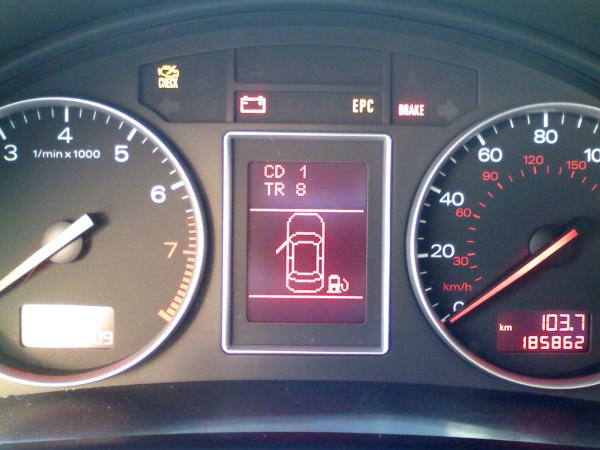

В индикации компа где показывает не закрытые двери капот и багажник , в правом нижнем углу машинки мигает значок бензоколонки ,
на своей машине проверял когда пробка бензобака не закручена тогда мигает , а у знакомого постоянно и как лечить не знаем.

Отправлено 31 August 2009 - 19:19 PM

Ну не знаю , индикация начинает мигать когда не закручена именно пробка бензобака !!! а лючок не как не отображается .
#11 DiCh
Отправлено 01 September 2009 - 15:23 PM
Ошибка и индикация связана с вентиляцией топливного бака. Она должна проходить через абсорбер. Соответственно когда открыта крышка бака, высвечивается этот символ. Система сделана для экологии. Но что самое интересное, я никогда этот символ "живьем" не видел и каким образом система "видит дыру в баке" пока не понятно. Пороюсь, может Эльза что-то разъяснит.
