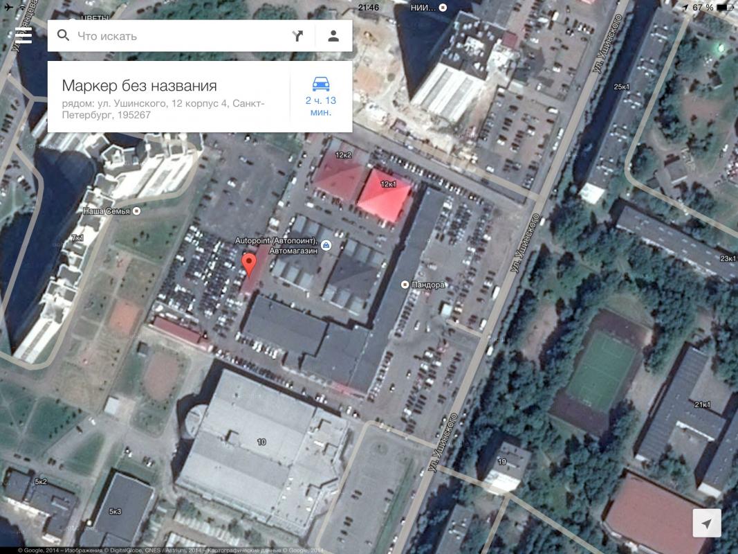

Да, именно про аирбартер я и говорил.
А купил я подделку на рынке на Ушинского, не знаю, что меня туда занесло... Хотя знаю, реклама "Автозапчасти для Вашей Ауди", по-моему вконтакте. Точно, вконтакте, ссылку кстати увидел на страничке NWAC, она и сейчас там есть.
Обещали еще скидку за регистрацию в группе.
