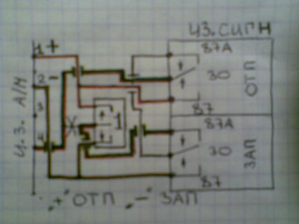

трубки глушить мне не нужно, я понял о чем вы, меня устраивает то, как есть. Как сигналка подключена не могу знать, нашел мануал к сигналке, видимо так и сделано:

Схемку как ц.з. а/м подключен у меня к ц.з. сигналки я тебе выложу.

выложите пожалуйста, очень интересно. Схема, что я выложил, вызывает недоумевание smile.gif Логичнее было бы подключение управляющих проводов сигналки на контакты UNLOCK/LOCK, т.е. те что должны быть привязаны к личинке в двери. Правда в мануале говорится, что на наших авто идет один провод к личинке замка (прямо как на рисунке) и эл. цепь там с изменением полярности. Тогда неясно, что значат провода Lock/unlock и где их искать..

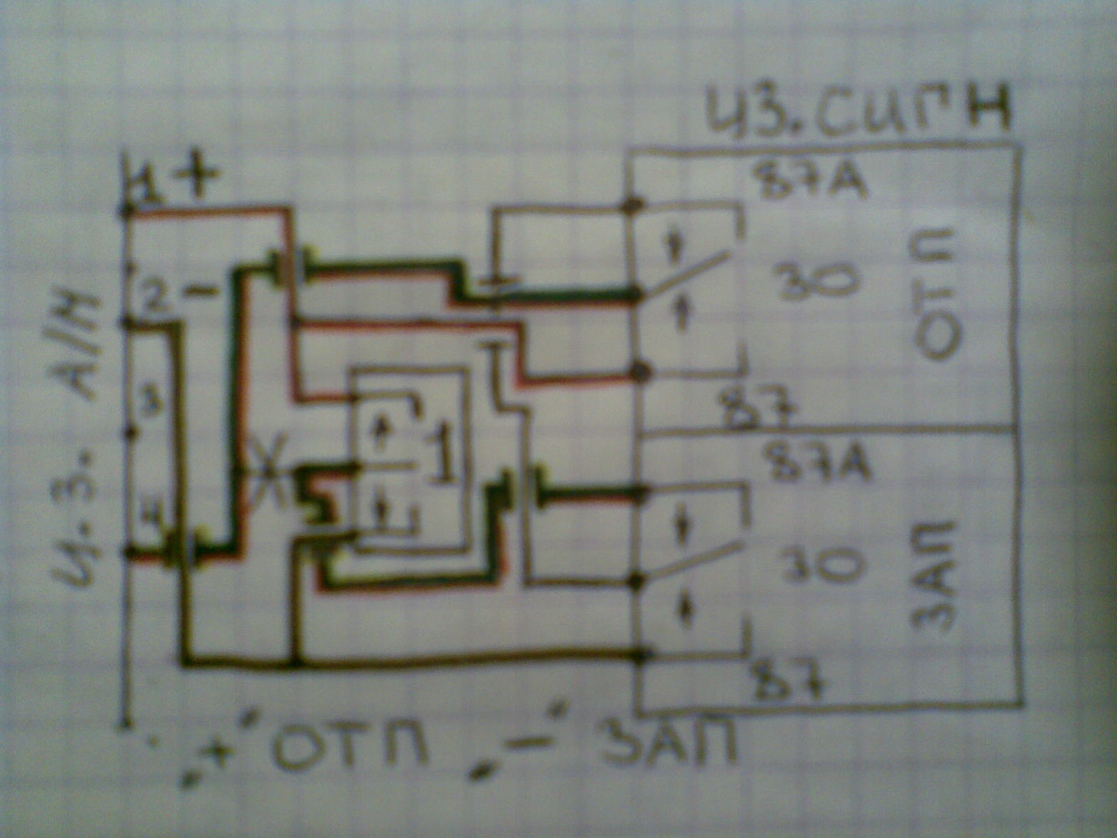

1 -пеключатель в двери
На блоке ц.з. а/м
1" + " красн/черн
2" - " коричн
4 зел/кр разрезаем (позано крестиком)
Когда открываем "+" , закрываем "-" на зел/кр.
87а,87,30 контакты реле
Сообщение изменено: Kostakis (26 марта 2010 - 02:47 )

суровые немецкие инженеры! надож было такое придумать - вакуумные системы с управлением пневмоустройством изменением полярности.. smile.gif
Начну с двери, выясню цвет управляющего провода, возможно он не зел/кр. Постараюсь с фотками.
