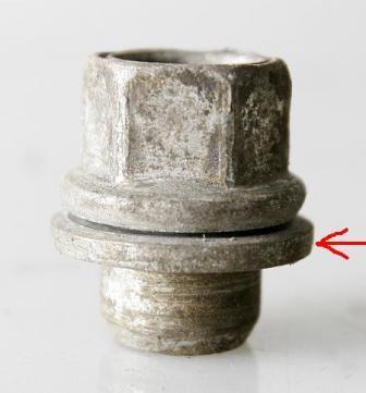

купил себе McGard 21156SL.
только вот что-то меня смущает что сама вставка, которая заходит в диск имеет люфт около 3 мм. конические же на оригинальные диски ставить неправильно, т.к. будут разбивать отверстия, которые без конуса.
или зазор - это нормально?
на 2 картинке посадка оригинальных дисков.
интересно чем обернется мне съем секреток с разбитым переходником. может пневмопистолет сорвет их...
жаль что на McGard нет таких ключиков универсальных...
хотя....

Люфтит шайба (см картинку) ? Ну и пусть себе люфтит .
Секретки надо откр/закр руками  . Шпильки/болты  мазюкать медной/графитной смазкой .
Ключиком как на твоем рисунке №2 не  пробовал открутить ? Или он не лезет  на секретку / в углубление где находится гайка ?
Родной переходник сломали / свернули  или другое ?
Ну способ  варварского  откручивания может зависеть от наличия свободного пространства вокруг гайки.

Попробывать при остальных затянутых гайках  обстучать секретку  молотком (без энтузиазма   или через медную выколотку ,чтобы вырезы не замять ) и попробывать открутить.
Al- ий плохо пилится болгаркой. :brows:  Диск как бы вязнет в нем.
#39 WOODY
16 апреля 2013 - 10:30
там нет внешних вырезов, что, собственно, и усугубляет снятие.
