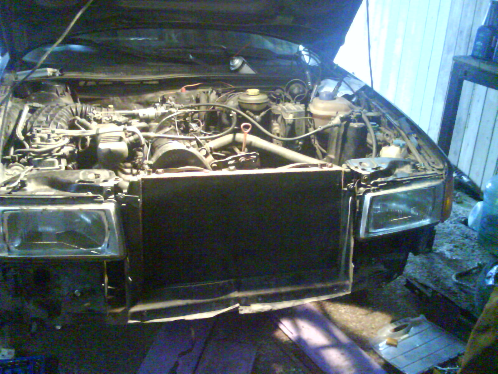

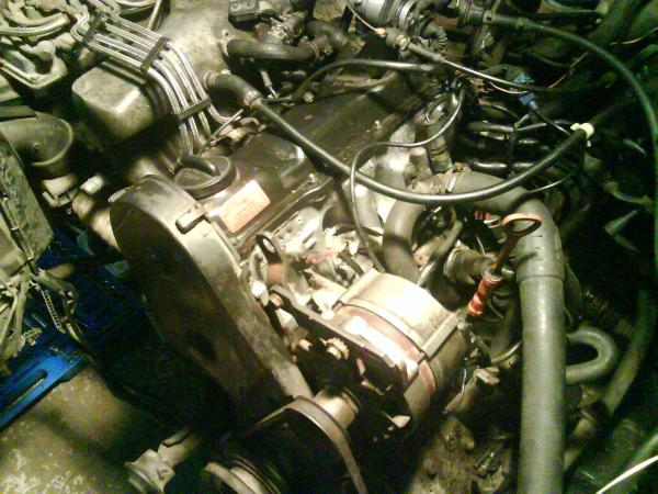

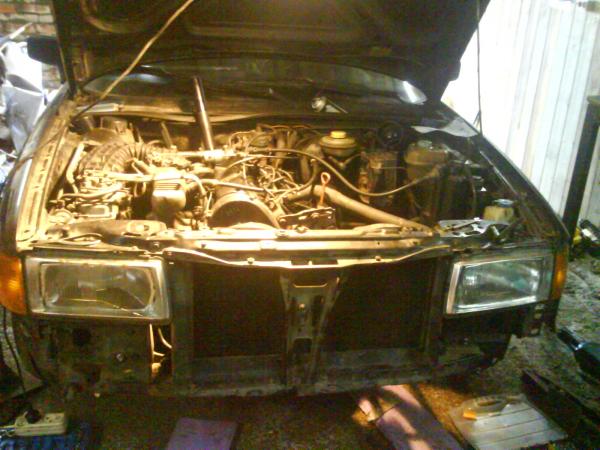

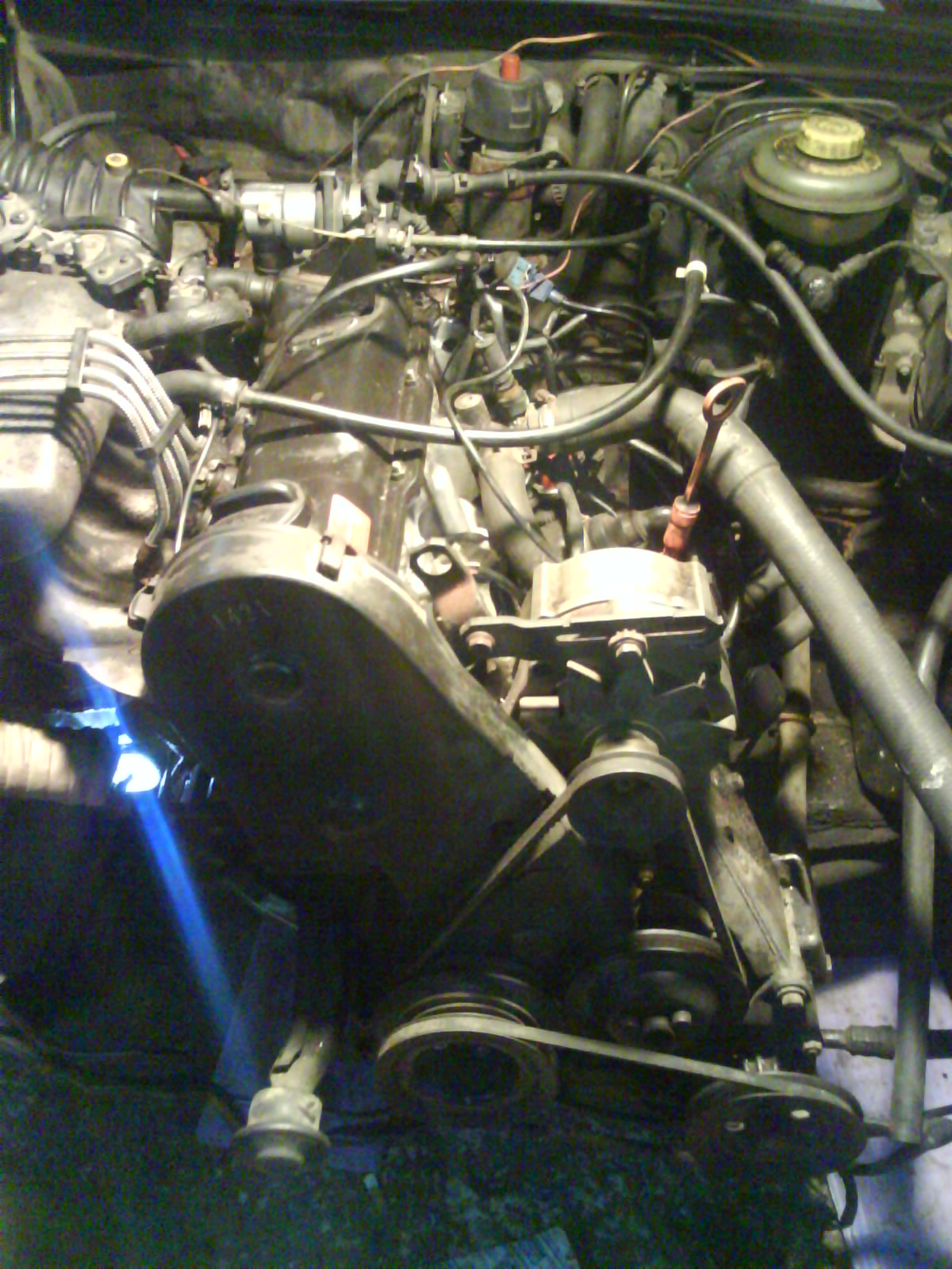

Да не то что бы отчет. Есть фотки плохого качества с телефона, причем сборку двигателя не фотографировал - только уже после установки его морду... Было не до того
Вчера все дособирали окончательно. Не скрою - слошили с метками грм - пытались заводить не понимая почему не совпадают фазы. Когда уже опять сняли клапанную крышку поняли что распред стоит не так. (клапана не загнули - они в этом положении не встречаются, да и проверяли мы все предварительно проворачивая двигатель трещеткой за коленвал). Может кстати кто-нибудь в курсе - зачем ставиться метка ВМТ на пластиковом пыльнике на крышке головки, если шестерню распреда надо выставлять не по ней, а по верхней кромке головки блока??? Книжку смотрели - не сразу увидели что делать надо именно по кромке. Были в уверенности, что раз есть метка, то и ставить надо по метке. Но наш косяк не скрою. Устали да и поторопились. Вечермо все было исправлено. Заводить пробовали буквальн пару раз - аккум сдох окончательно после тщетных долгих попыток понять что происходит, как потом выянилось с неправильной установкой рапредвала. Так что надеюсь через две недели когда вернусь из коммандировки мы ее заведем.
Ниже фоты.
