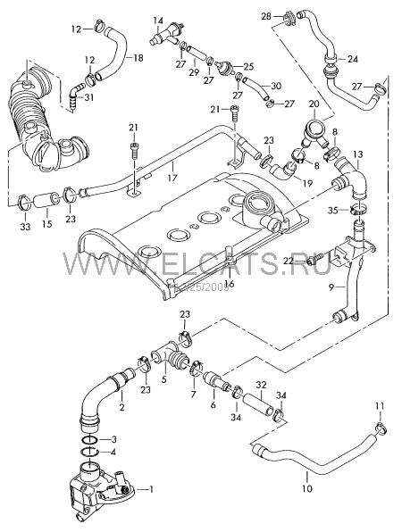

Сам не видел, но как мне тыкали пальцем похоже что №5, 2, 9 в этом районе!!!

Сегодня посмотрел сам! Похоже на стыке позиций №1 и №2 проблемы.

Просмотрел Ваш профиль. 1.8л. Тоже вполне могу себе представить проблему с вентиляцией картерных газов. Детали на изображении выше под номером: 5,13 и 19. Эти места больше всего подверженны повреждению.
