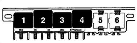

На ремонт своим ходом приехали?
При подаче питания с внешнего АКБ на насос + и - не перепутали ?
На замену фильтра приехал,все было норм.
Ничего не перепутали.
Даже с родного акб кидали провода напрямую в разъем предохранителя и тода насос работал, но машина все равно не заводилась.
