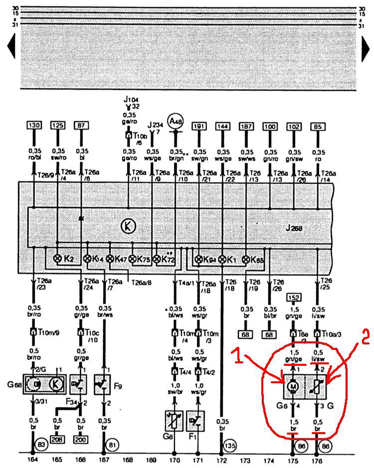

К бензонасосу подходит фишка с 4-мя проводами. Где должно быть напряжение когда заводишь машину?
#2 Kostakis
15 марта 2010 - 02:14
Предохранитель № 28 15а ( на левом торце приборки) , реле бензонасоса №6 в центральном блоке под торпедой.
Там два провода на датчик уровня, два на насос . Включи напрямую сразу все станет ясно.
Вот схема. Коричневые провода всегда массы "-". 1-насос 2- датчик уровня
Сообщение изменено: Kostakis (15 марта 2010 - 02:19 )
#3 Kostakis
15 марта 2010 - 03:31
br- кор, gn/ge - зел/ж, li/sw-л/ч Вот.
