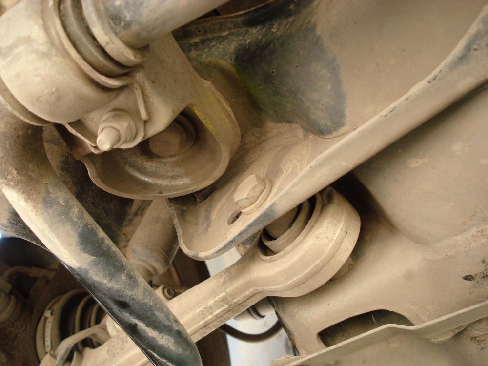

Вот спрошу в этой теме раз разговор про подвеску .
Зачем в подрамнике , например А4, сделано по две пары отверстий под нижние рычаги ? Возможно и в С5 так же. Все, что видел крепились к дальним отверстиям , впринципе если переставить на другие то изменится развал.

дальние это наружные?(у меня к ним крепятся)
#10 Kostakis
23 июля 2010 - 13:43
Как на этой фотке.

23 июля 2010 - 22:43
нет это внутренние крепление,а у меня на тех,что рядом.
