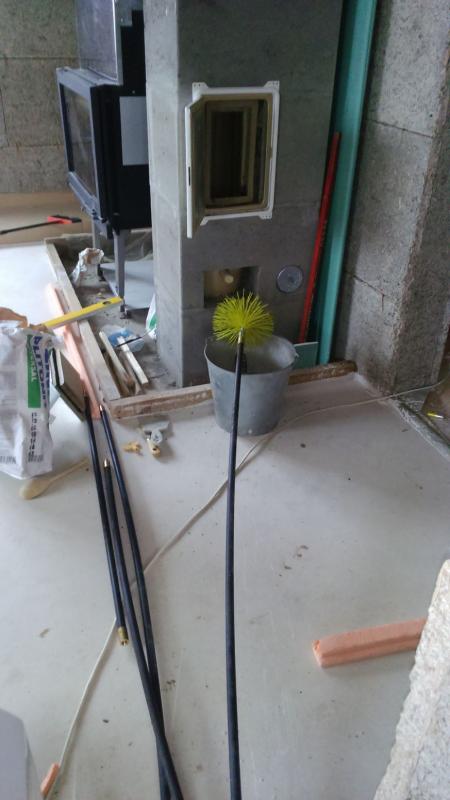

2 Дич
Вот такая:
Штанги по 2 м и 1 м. Они пластиковые и упругие. Снизу засовываешь в ревизионное отверстие дымохода или прямо в каминную топку, если труба сразу над топкой смонтирована. Просовываешь потихоньку, привинчивая очередные штанги.

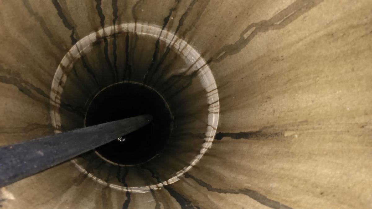

Внутри дымохода выглядит вот так:
Но если дымоход изгибается, не подойдет.

2 Дич
Вот такая:
Я так понимаю, что на всю длину трубы не обязательно покупать, самая кака в начале дымохода....
#187 Винни
13 ноября 2016 - 10:32
Да проще на всю трубу.
