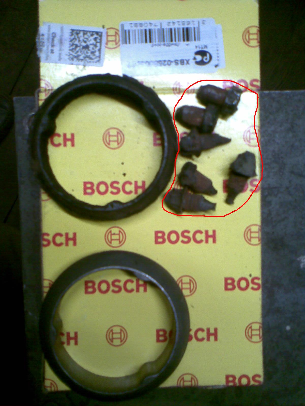

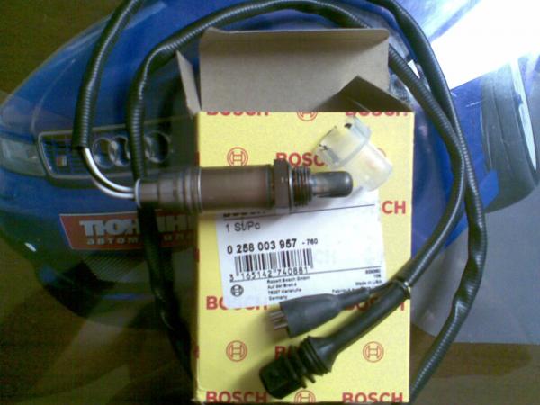

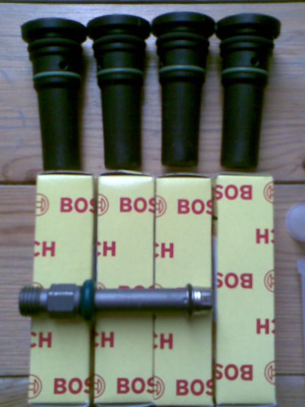

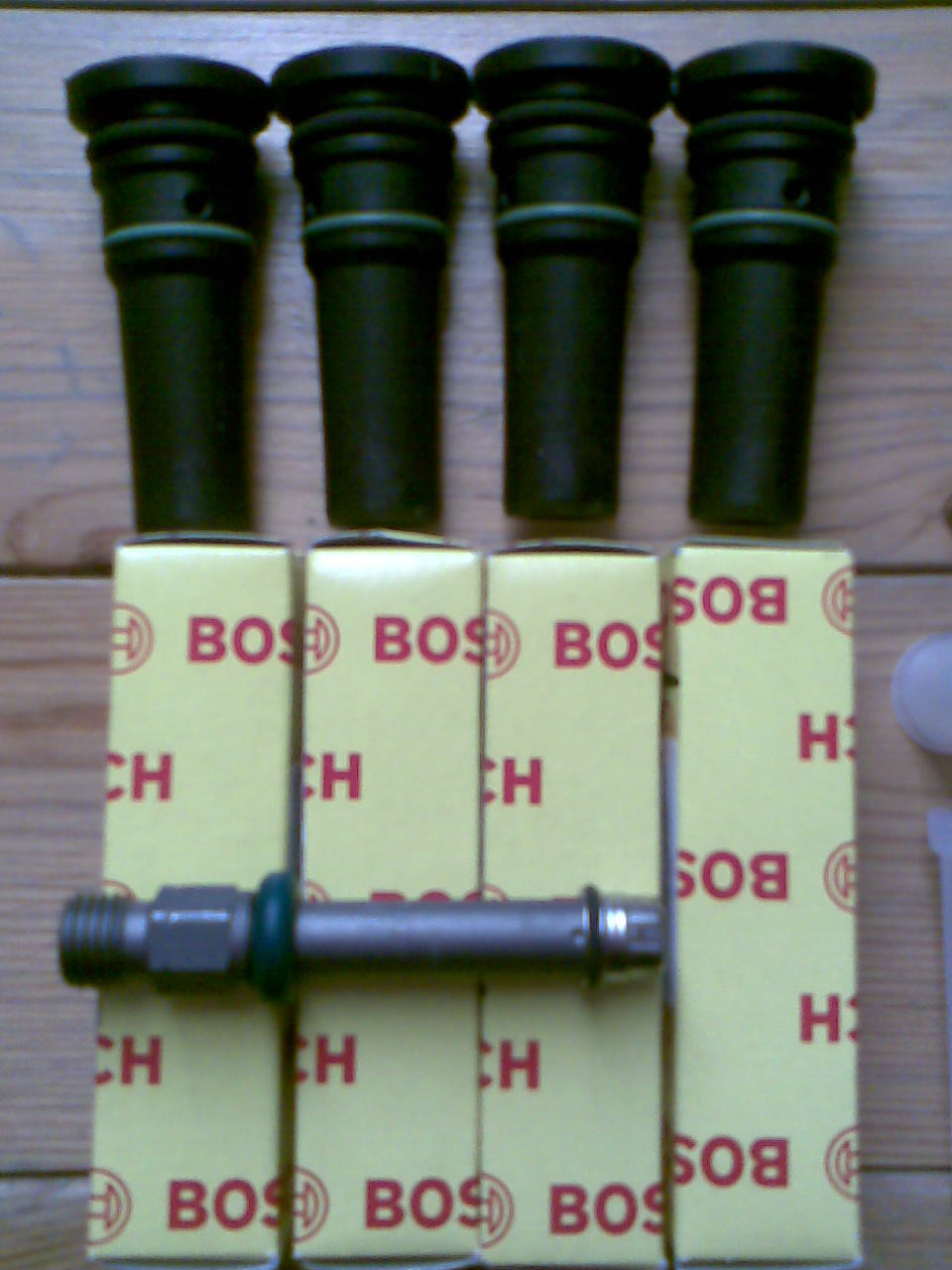

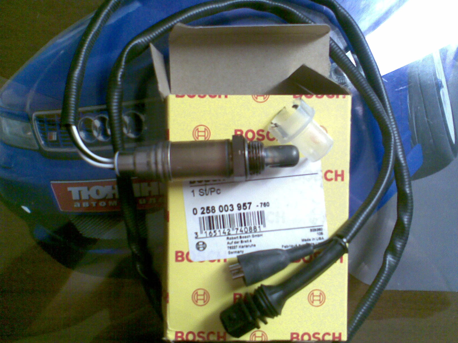

Отправлено 06 November 2011 - 16:56 PM
Холодная машина (+4 на улице) сопротивление ЭГРД 18.5 ом. Справочные данные 17.5-21.5 ом.
При включенном зажигании и снятом разьеме температурного датчика ток ЭГРД 82.7мА.
Вот вчера вечерком поменял лямбду , ранее махнул форсунки и стаканчики. Результатом очень доволен моторчик работает как часики. Ничего не мерял пока. Посмотрим ,что будет с расходом топлива.
До кучи поменял уплотнительное кольцо катализатор-штаны и естественно крепеж.
