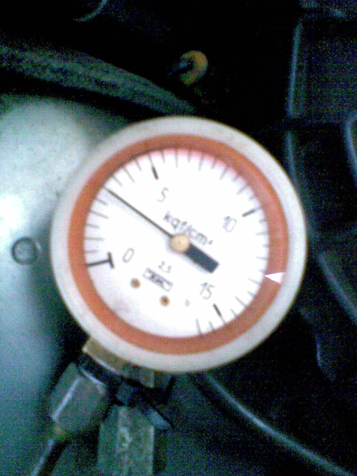

1 После замены форсунок и стаканов мотор заработал как часы, равномерно заводится как горячий так и холодный и давление в нижней камере даже после 12часов стоянки 3-3.5 кгсм2 *. При работающем в нижней камере 5.5кгсм2. Системное не мерил, надо переходник сделать. До замены давление падало до 0 (не сразу конечно). Старые форсунки писяли абы как и текли , но производительность была (год назад) одинаковой.
