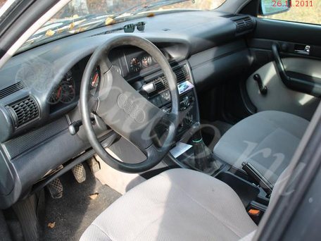

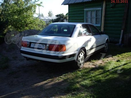

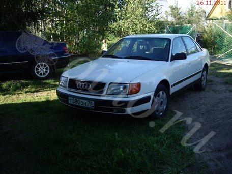

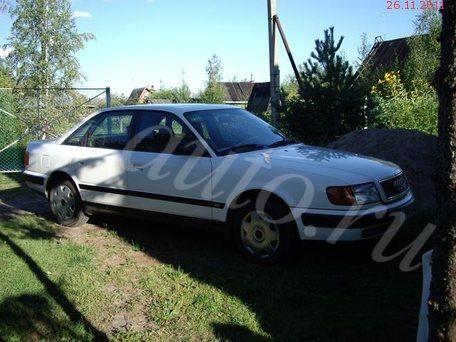

ну вот оять вернулся из вояжа по 100-кам...
из всего увиденого запала одна, у дедушки 10 лет в одних руках, не истебитель, но едет очень даже 2л(115сил), пустая конечно, из радостей ГУР и электро люк, ЦЗ на всё, цвет конечно белый, но не пропукана-прокурена, вот сижу и думаю..., ценик завышен 210 руб, но торгуем, я вижу где то 165-170, да и денег просто выше нет, мнения...

#65 alekseev_aleksey
11 декабря 2011 - 19:25
ну с виду живая. мотор надежный.

#73 Kostakis
12 декабря 2011 - 01:15
Полная приборка, небольшой износ накладок на педалях , поломатая площядка педали газа (это нормально), приятные серенькие сидушки в мелкий рубчик если меня зрение не подводит (надеюсь что боковинки не рваные) .
Возможно: датчики износа колодок т.е проводка, разьемы.
Низкий уровень антифриза в бачке.
ИМХО Можно сожалеть только об отсутвии кондея. Отличное состояние кузова, салона ну и т.д. важнее чем кожа-рожа и электро весла . И железки 15-ые с колпаками тож не беда ибо весят они одинаково с литьем разица лишь во внешнем виде.
Ну и самое главное это не пукающий и не курящий беломор дедуся . biggrin.gif

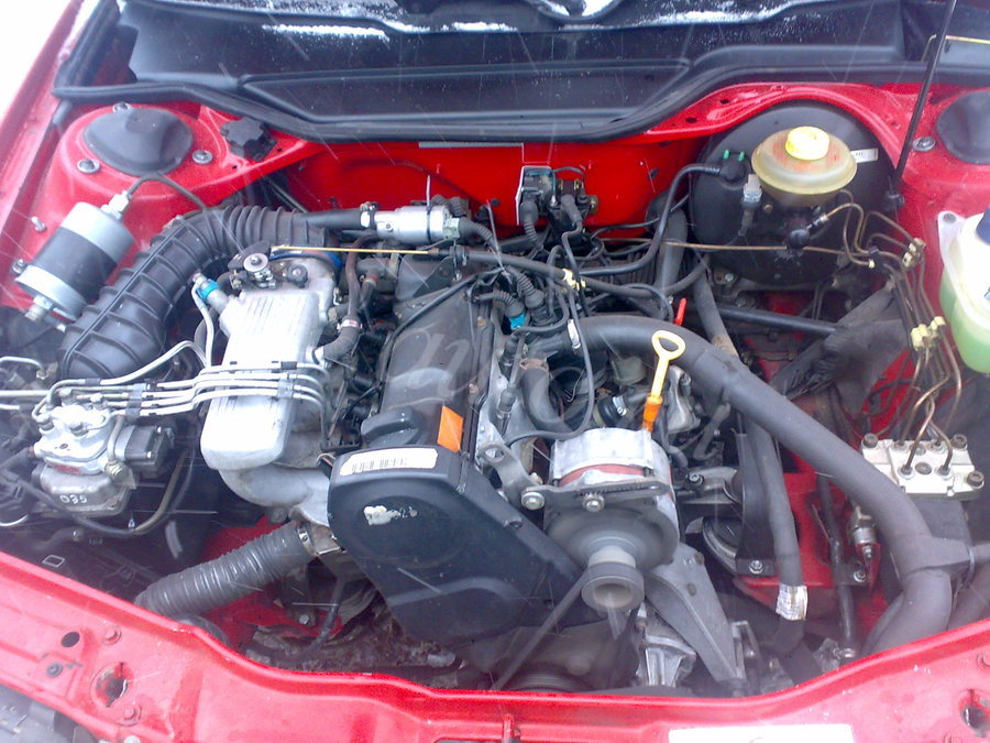

#75 BDmitriy
12 декабря 2011 - 13:40
Цитата(Bzuka)
Первый-мехвпрыск!(((((
как так мех. впрыск, должен быть электроннный, щас фотки поищу..., вот все выглядит под капотом так
я пытаюсь не расматривать мех. впрыск, чтоб потом не парится с ним, кто то говорил что на 115 сил только электроный шел впрыск?

#77 DiCh
12 декабря 2011 - 16:35
"ke-motronic" - механический впрыск с электронно управляемым зажиганием. Отличается от "ke-jetronic" тем, что блок управления зажиганием и впрыском собраны в одном корпусе. Мотор расчитан на 95 бензин.
