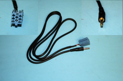

возможно ли с помощью вот таких проводов пустить звук на голову Symphony 2?
и вот такого
или нужен эмулятор ? чейнджер есть в самой голове на 6 дисков... а программировать вагом нужно Aux вход или это только на symphony 2+ ?

Нельзя. Там необходимо подать цифровую команду на "голову" для перехода в режим входного сигнала (по разъему внешнего CD).
