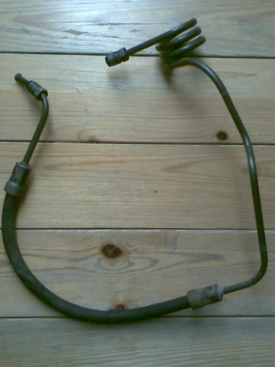

На фотографии сверху представлена оригинальная магистраль сцепления.
L – 12см короткая трубка.
L- 32см шланг.
L-80см длинная трубка.

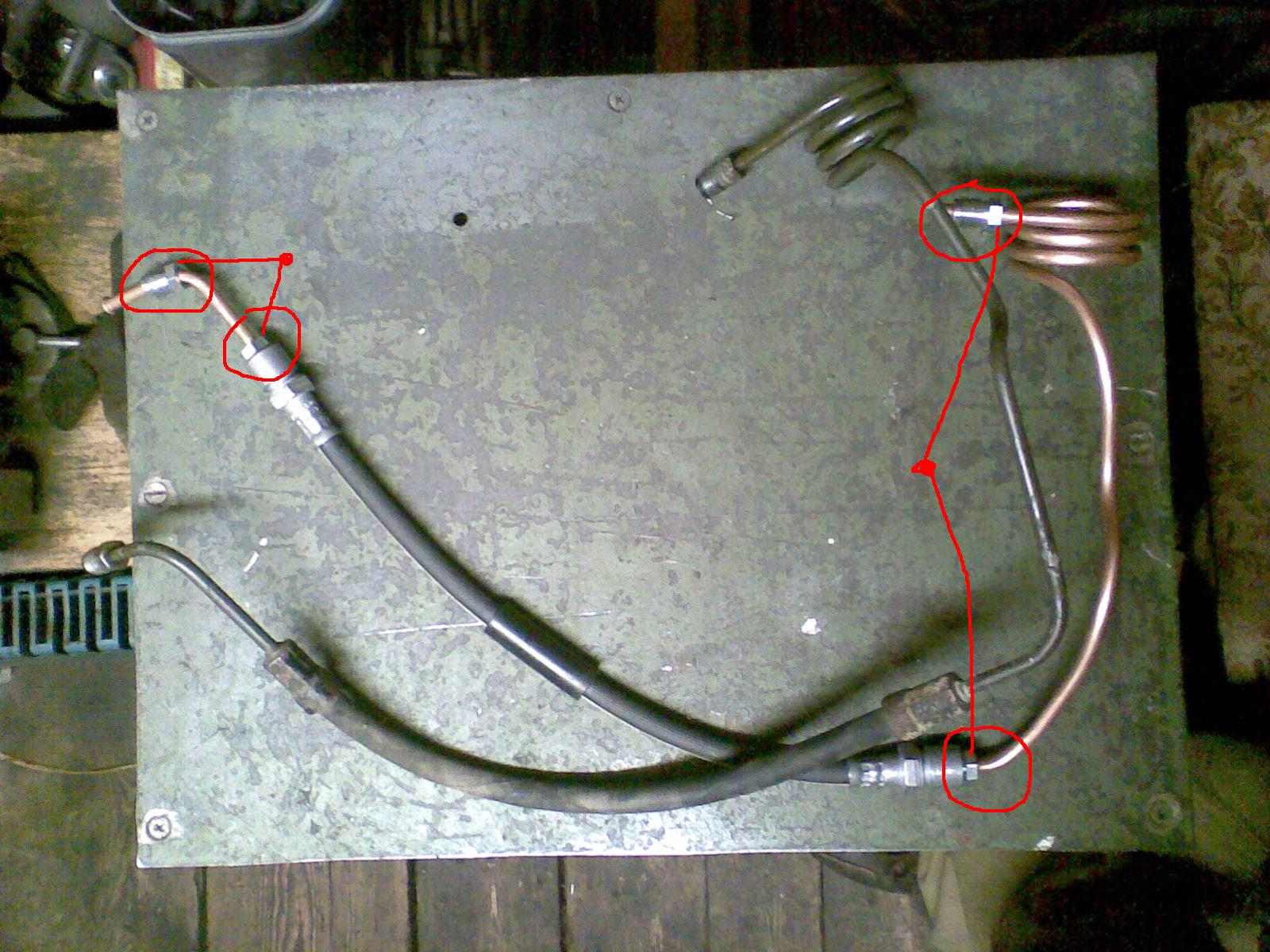

Новая магистраль состоит из 2-х медных трубок и шланга.
L- 12см короткая трубка
Шланг HP-108 608 546 (возможны другие варианты)
L- 51см длинная трубка ( если не делать спиральку как в оригинале).
Штуцера на трубках одинаковые( ключ на 12) , но трубки имеют разную развальцовку для шланга и для цилиндриков . Поэтому лучше сразу пометить .
Трубки гнул ручками , аккуратненько чтобы не заломать.
Менять магистраль сцепления не сложно. Но при сборке магистрали надо учесть взаимное расположение трубок и изгибов во времени и пространстве

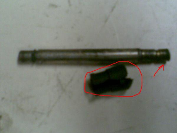

У меня на штоке РЦС развалился пластиковый наконечник и железо терлось по железу. В результате на вилке сцепление образовалась приличная лунка и наклеп на металлической части штока. Шток собрал из Пассатовского и родного ибо не было замены под рукой. Вилку сцепления, в месте контакта со штокам, обильно помазюкал консистентной смазкой.
