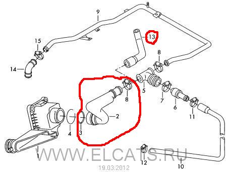

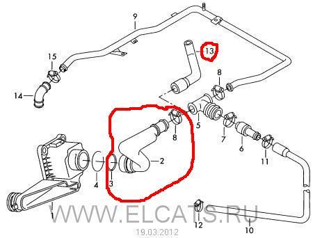

#16 Kostakis
19 марта 2012 - 10:05
Такие же симптомы на ADR вылечил промывкой чувствительного элемента ДМРВ. Снимаешь с машины ДМРВ смотришь во внутрь и видишь 2ва масеньких резистора на ножках . Вот и промываешь их струйкой из баллончика с двух сторон. (только не надо их касаться). Посмотри нет ли на корпусе воздушного фильтра отверстий через которые воздух может поступать минуя воздушный фильтр.
Заодно можно и воздуховоды помыть.
Проверь целостность трубок вентиляции картера .
Сообщение изменено: Kostakis (19 марта 2012 - 10:18 )

#18 Kostakis
20 марта 2012 - 01:46
Да.
Про трубки ВКГ не забудь их правда очень плохо видно.
