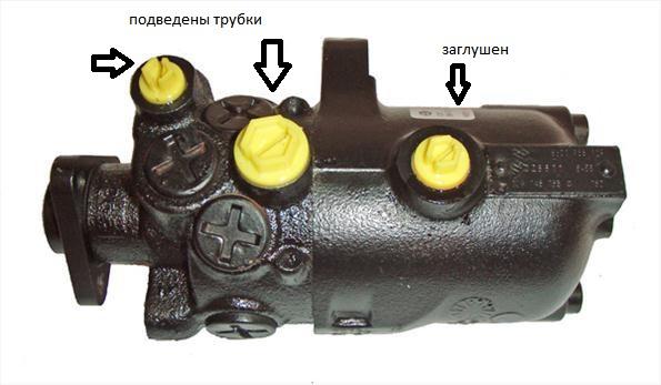

1) Взять такой же насос сдавлением на 150 бар (его номер 03145155). Крепления, шкив и трубки есть от старого. Промыть систему от алюминиевой стружки заклинившего насоса.
Препятствие: Нужно заглушить контур на рулевую рейку. Как это сделать? Просто вкрутить болт, как на старом насосе, или там нужно вытаскивать 6 из 8 шт. плунжеров и пружинок отвечающих за подачу гидравлической жидкости на рейку? Это я говорю по аналогии когда переделывают гидроусиление тормозов на вакуумное, из насоса вытаскивают плунжера и пружинки отвечающие за гидроусиление тормозов. Не сломаю ли купленный насос пока буду вытаскивать эти плунжера?

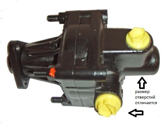

2) Поставить одноконтурный насос от ауди 90 2,3 NG или ауди 100 45 кузов (его номер 026145155B). Шкив подходит от моего насоса. Крепление отличается, но можно купить под заказ. Промыть систему от алюминиевой стружки заклинившего насоса.
Препятствия (несколько): Давление этого насоса отличается от номинального и составляет 110-120 бар – хватит ли для тормозов? Как определить подойдут ли мои трубки к этому насосу? Судя по картинкам там и болты разные. Или их можно подогнать вместе с трубками?

заехал в сервис, сказали что у меня размеры: 16 мм - впускное отверстие и 10 мм - выпускное на тормоза, а у одноконтурного насоса, который я планировал поставить на замену 18 и 16 мм соответсвенно - похоже эти отверстия только под трубки к рейке расчитаны и пытаться выпускное отверстие предназначенное под рейку примастрячить на контур под тормоза не получится
Похоже второй вариант сам отпадает, а по первому варианту может кто подскажет, что будет насосу если я не буду вытаскивать плунжеры, не особо охота лезть во внутрь рабочей конструкции и разкурочивать ее, может достаточно просто заткунть болтом выпусное отверсти на рейку, или все же их надо вытащить, читал на форумах что насос может разорвать от давления если их не вытащить???????

Купил на авторазборе насос аналогичный моему, там же мне подарили пустотелый болт, штуцер к нему купил в магазине, также было закуплен шланг и два хомута. Установил купленный насос, предварительно промыв систему, и закольцевал в бачок. Тормоза появились, гидравлическая жидкость не шумит.
